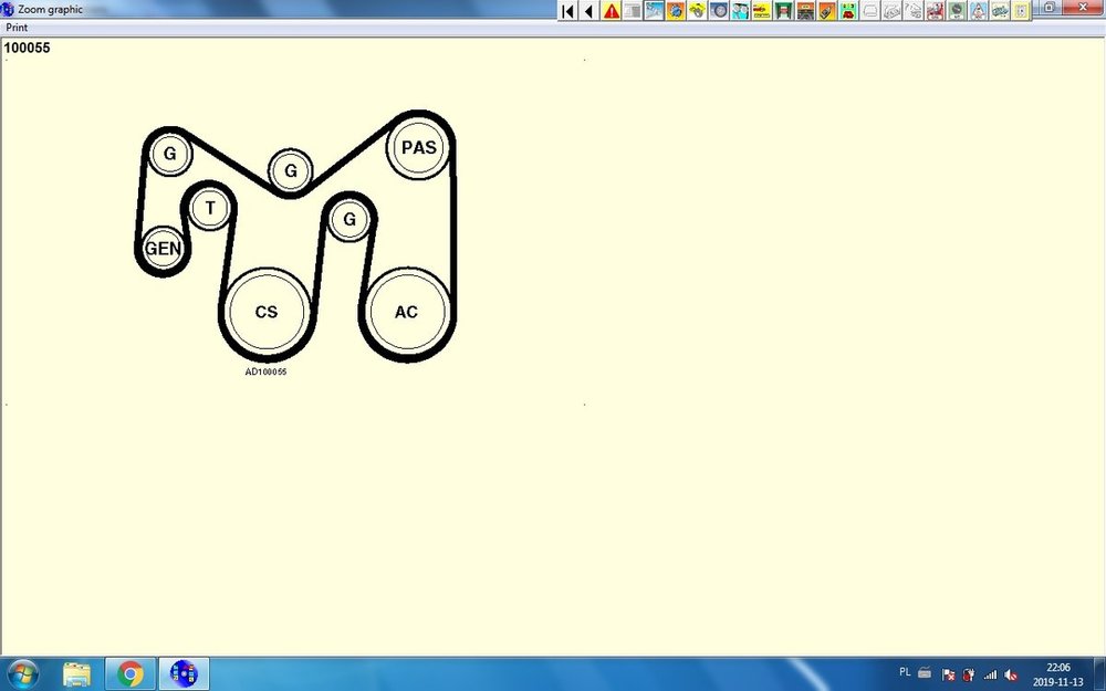

Gość Mati1006 Opublikowano 13 Listopada 2019 Udostępnij Opublikowano 13 Listopada 2019 Witam posiadam saaba z tym silnikiem co opel 3.0 tid 177km Pytanie brzmi jak wymienić pasek nie mogę znaleźć schematu Ani nw jak poloznic napinacz   Cytuj Odnośnik do komentarza https://forum.opel24.com/topic/88144-30-tid/ Udostępnij na innych stronach Więcej opcji udostępniania...

WariatPSM Opublikowano 13 Listopada 2019 Udostępnij Opublikowano 13 Listopada 2019 Pasek osprzętu silnik D308L 3.0TiD 177KM. Gen-Alternator, T-Napinacz, G- Rolka prowadząca.   Cytuj Odnośnik do komentarza https://forum.opel24.com/topic/88144-30-tid/#findComment-713986 Udostępnij na innych stronach Więcej opcji udostępniania...
