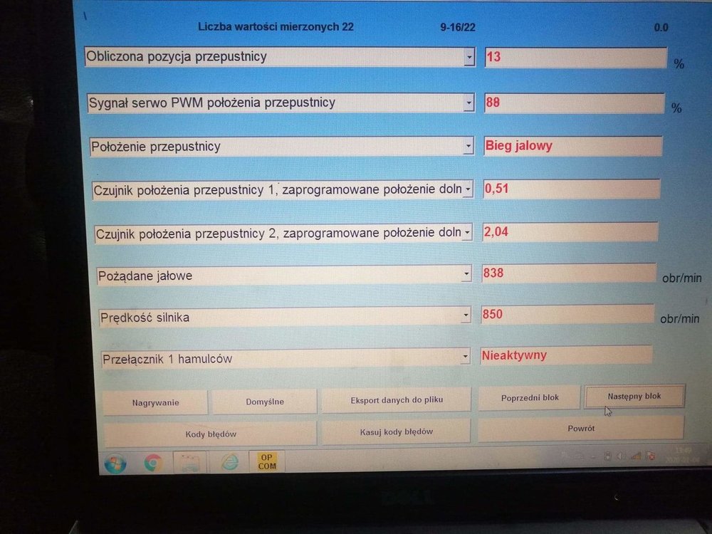

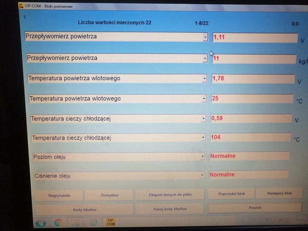

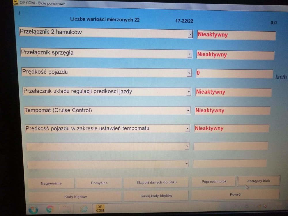

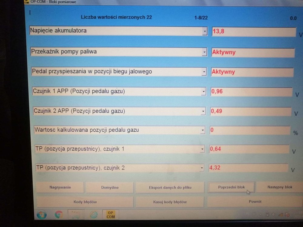

ArKos Opublikowano 4 Stycznia 2020 Udostępnij Opublikowano 4 Stycznia 2020 Obie sondy na bogato. Utwierdza mnie to w moim przekonaniu o problemie z LPG. TECHem wyzerować wszystkie wyuczone wartości i na benzynie powinien zacząć jeździć a potem zrobić gaz.   Cytuj Odnośnik do komentarza https://forum.opel24.com/topic/88607-astra-gtc-18-xer-lpg-problem-z-benzyna/page/2/#findComment-716442 Udostępnij na innych stronach Więcej opcji udostępniania...

ArKos Opublikowano 4 Stycznia 2020 Udostępnij Opublikowano 4 Stycznia 2020 Nie czytasz co się pisze. Godzinę temu, rusex napisał: Kasowalem adaptacje "delphi 1 godzinę temu, ArKos napisał: TECHem wyzerować wszystkie wyuczone wartości Godzinę temu, rusex napisał: A w jakim sensie jest problem z LPG? W dniu 3.01.2020 o 17:35, ArKos napisał: Źle wyregulowane LPG i rozjechały się mapy benzyny. Czego nie rozumiesz?   Cytuj Odnośnik do komentarza https://forum.opel24.com/topic/88607-astra-gtc-18-xer-lpg-problem-z-benzyna/page/2/#findComment-716454 Udostępnij na innych stronach Więcej opcji udostępniania...
