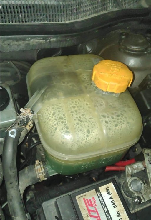

Gość Maniora Opublikowano 14 Stycznia 2020 Udostępnij Opublikowano 14 Stycznia 2020 Witam, Posiadam Astrę H 1.8 140km pojawił mi się błąd poziomu cieczy chłodzącej, sprawdziłem temperature silnika wynosiła 100-108 stopni. Sprawdziłem zbiorniczek i wszystko było dobrze. Spuściłem płyn chłodzący, wyciągnąłem zbiorniczek i sprawdziłem czujniki wszystko działało. W zbiorniczku w jednej rurce wewnątrz było widać jakoś gumę. Cały zbiorniczek umyłem, włożyłem czujnik i zalałem nowym płynem. Dziwiło mnie to, że nie spadła temperatura i silnik miał ponad 100 stopni od 108 załączają się wentylatory. Błędy pojawił się znowu po przejechaniu 10 km, stanąłem na parkingu i dolałem trochę płynu chłodzącego. Błąd zginął i pojawił się znowu po 5 km. Dałem wszystkie nawiewy na max i spadło maksymalnie 91 stopni, przeważnie było 97. Jaki może być tego powód? Czy to optymalna temperatura pracy silnika? Na zdjęciu stan w zbiorniczku przed dolaniem na parkingu.   Cytuj Odnośnik do komentarza https://forum.opel24.com/topic/88726-opel-astra-h-wysoka-temperatura-pracy-silnika-i-b%C5%82%C4%85d-poziomu-ch%C5%82odzenia-cieczy/ Udostępnij na innych stronach Więcej opcji udostępniania...
WariatPSM Opublikowano 14 Stycznia 2020 Udostępnij Opublikowano 14 Stycznia 2020 Już po zbiorniczku widać, że swoje przeżył. Zielony płyn chłodniczy nie powinno być czerwonego G12? Jeśli temperatura tak skacze wysoko to może być uszkodzony czujnik temperatury przy chłodnicy czy termostacie albo i termostat, nie wiem gdzie jest u ciebie. Może wystarczy wyczyścić chłodnice, mogła się zasyfić przez te lata na zewnątrz, gorzej jak się za kamieniła. Czyszczenie można zrobić sprężonym powietrzem albo karcherem, ale ostrożnie żeby nie uszkodzić, jest dość delikatna na takie metody.   Cytuj Odnośnik do komentarza https://forum.opel24.com/topic/88726-opel-astra-h-wysoka-temperatura-pracy-silnika-i-b%C5%82%C4%85d-poziomu-ch%C5%82odzenia-cieczy/#findComment-716960 Udostępnij na innych stronach Więcej opcji udostępniania...
