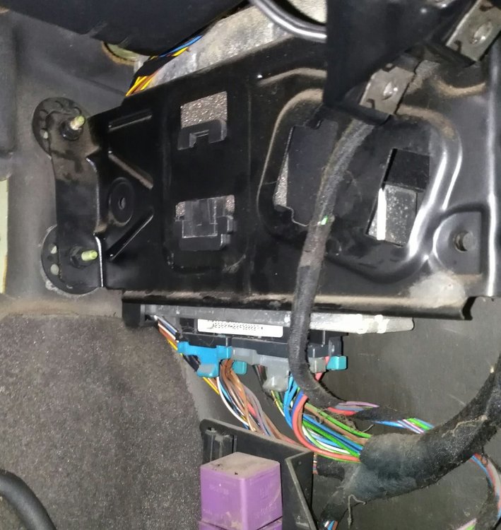

Godzinę temu, opelek1.4 napisał:
Musiały być styki zaśniedziałe.
Jest jeszcze opcja że któryś kabelek jest utleniony w środku i dzięki temu że przepinałeś kostki i ruszałeś wiązką to się pobudził.
Więc zapamiętaj który kabelek gdzie idzie żeby później nie rozbebeszać wszystkiego.
Najczęściej problematyczne są przejścia, kostki i przelotki (oczywiście wejście przewodu do kostek i pinów).
