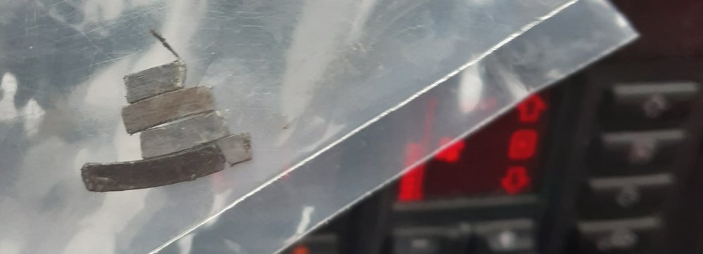

Witajcie,

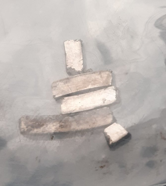

Podczas zakładania lpg, gazownicy wyjeli niewielkie metalowe blaszki, jakby części połamanego pierścienia :/ z kolektora ssącego.
Cóż to może być w tym silniku? Połamane klapy wirowe? To chyba bardziej w dieslach są takie części...
https://forum.opel24.com/topic/89071-silnik-18-122km-metalowe-cz%C4%99%C5%9Bci-w-kolektorze-ss%C4%85cym/
Nie za ciekawe znalezisko. Odkręcić świece i sprawdzić endoskopem jak to w środku wygląda. Ewentualnie kolektor. Nie może nic tam być, bo jak wpadnie do środka to będzie słabo.
Niech zdejmą kolektor i go rozbiorą.
Masz tam klapę sterowaną podciśnieniem.
Może coś w niej się połamało.
