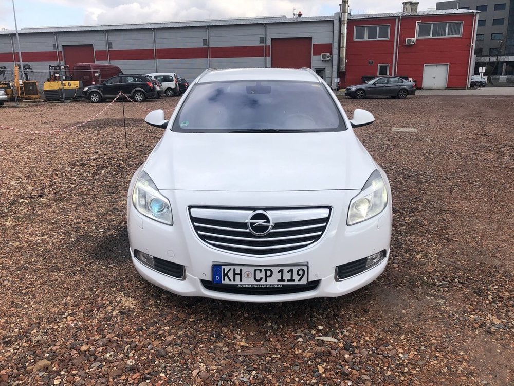

Gość kosmita666 Opublikowano 21 Lutego 2020 Udostępnij Opublikowano 21 Lutego 2020 Witam przymierzam się z zakupem insigni. Pan ktory ogladał na moje zlecenie auto wysłał mi zdjęcie na ktorym jeden xenon ma inną barwę niz drugi... czy to coś poważnego? Żarnik czy przetwornica?   Cytuj Odnośnik do komentarza https://forum.opel24.com/topic/89089-insignia-a-inna-barwa-xenon%C3%B3w/ Udostępnij na innych stronach Więcej opcji udostępniania...
WariatPSM Opublikowano 21 Lutego 2020 Udostępnij Opublikowano 21 Lutego 2020 Inna barwa żarnika, zazwyczaj jak przepala się ksenon to ma taką fioletową barwę. Lepiej zawsze brać z jednakową barwą światła jak dwa inne, bo wtedy mogą pogorszyć pole widzenia zamiast poprawić. Barwa biała 4300>6000k, barwa niebieska 6000>10000k, później fiolet 12000k.   Cytuj Odnośnik do komentarza https://forum.opel24.com/topic/89089-insignia-a-inna-barwa-xenon%C3%B3w/#findComment-718658 Udostępnij na innych stronach Więcej opcji udostępniania...
ArKos Opublikowano 21 Lutego 2020 Udostępnij Opublikowano 21 Lutego 2020 Zjarał się jeden, gość wymienił jeden, teraz jest stary i nowy. Stary lekko używany ma deko jaśniejszą barwę, nowy świeżak też taką barwę uzyska ale za xxx godzin świecenia. Zakładamy, że oba mają te same kelwiny.   Cytuj Odnośnik do komentarza https://forum.opel24.com/topic/89089-insignia-a-inna-barwa-xenon%C3%B3w/#findComment-718660 Udostępnij na innych stronach Więcej opcji udostępniania...
