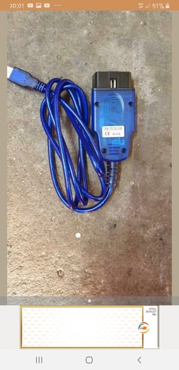

Gość DamianTlb Opublikowano 4 Kwietnia 2020 Udostępnij Opublikowano 4 Kwietnia 2020 (edytowane) Mam opcje kupic tech'a myslisz podejdzie pod meriva 2012?? Uda się wkońcu? Edytowane 4 Kwietnia 2020 przez DamianTlb   Cytuj Odnośnik do komentarza https://forum.opel24.com/topic/89444-meriva-b-2012-aktywacja-bc-problem/page/2/#findComment-720665 Udostępnij na innych stronach Więcej opcji udostępniania...
adam1954 Opublikowano 4 Kwietnia 2020 Udostępnij Opublikowano 4 Kwietnia 2020 Tym to zdiagnozujesz Merivę nawet C ale zabawkę. Co i jak się diagnozuje znajdziesz na forum . Ale trzeba poświęcić trochę czasu na poczytanie forum. I pamiętaj że jest zasada,, jak się chce szkłem dupę wytrzeć to można się pokaleczyć,,   Cytuj Odnośnik do komentarza https://forum.opel24.com/topic/89444-meriva-b-2012-aktywacja-bc-problem/page/2/#findComment-720667 Udostępnij na innych stronach Więcej opcji udostępniania...
ja37 Opublikowano 4 Kwietnia 2020 Udostępnij Opublikowano 4 Kwietnia 2020 To ze zdjęcia nazywasz Techem? Łau. Powodzenia.   Cytuj Odnośnik do komentarza https://forum.opel24.com/topic/89444-meriva-b-2012-aktywacja-bc-problem/page/2/#findComment-720677 Udostępnij na innych stronach Więcej opcji udostępniania...

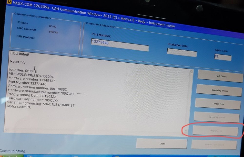

Gość DamianTlb Opublikowano 4 Kwietnia 2020 Udostępnij Opublikowano 4 Kwietnia 2020 Koledzy czytałem forum, ostatnio cały weekend poświęciłem. Z różnymi innymi autami i kablami miałem doczynienia zawsze udawało sie teraz sorry jeden opcom bodajże wersja 1.7 wymieniony na wersje 1.95 też brak aktywnego przycisku "PROGRAMUJ". Dlatego założyłem temat. Nie, że nie szukam poprostu tym razem nie potrafię chyba tego przeskoczyć sam koledzy podpowiadają nie do końca precyzyjniej, nikt nie napisał czy miał już taki problem podczas próby aktywacji opcji BC w zakładce Instrument cluster brak aktywnego przycisku PROGRAMUJ?   Cytuj Odnośnik do komentarza https://forum.opel24.com/topic/89444-meriva-b-2012-aktywacja-bc-problem/page/2/#findComment-720682 Udostępnij na innych stronach Więcej opcji udostępniania...
adam1954 Opublikowano 4 Kwietnia 2020 Udostępnij Opublikowano 4 Kwietnia 2020 Moje doświadczenie odnośnie braku aktywnego jakiegokolwiek przycisku w Opcomie świadczy o tym że ta funkcja w Opcomie jest nie aktywna. Ale to może świadczyć o dwóch przyczynach. 1 Opcom tego nie ogarnia. 2 Sterownik nie ma takiej opcji . W starszych wersjach Mery ratunkiem był Tech (oryginał) nie zabawka. W nowszych ( czyli Twoja ) Arek pisał że chyba MDI   Cytuj Odnośnik do komentarza https://forum.opel24.com/topic/89444-meriva-b-2012-aktywacja-bc-problem/page/2/#findComment-720684 Udostępnij na innych stronach Więcej opcji udostępniania...
