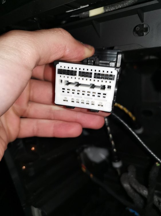

Gość Pawex09 Opublikowano 30 Marca 2020 Udostępnij Opublikowano 30 Marca 2020 Mam pytanie dot. kostki ISO w Astrze J, otóż chciałbym podłączyć wzmacniacz poprzez konwerter i nie mogę nigdzie znaleźć schematu odpowiadającego mojej kostce. Czy posiada ktoś może opisany schemat kostki której zamieszczam niżej zdjęcie, ewentualnie może ktoś byłby w stanie opisać kolorami wszystkie głośniki w samochodzie ?   Cytuj Odnośnik do komentarza Udostępnij na innych stronach Więcej opcji udostępniania...

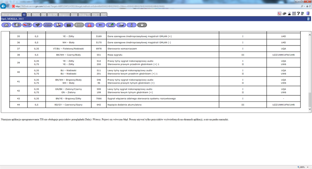

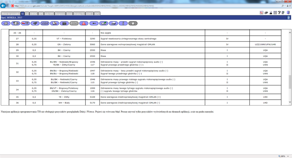

Gość Pawex09 Opublikowano 31 Marca 2020 Udostępnij Opublikowano 31 Marca 2020 (edytowane) Dzięki! Widzę że schemat pochodzi z mokki i nie wiem czy z tego może wynikać różnica w kolorach kabli? Nie mogę niestety odnaleźć odpowiednich kolorów aby dopasować do schematu Astra jest z 2010 roku. Edytowane 31 Marca 2020 przez Pawex09   Cytuj Odnośnik do komentarza Udostępnij na innych stronach Więcej opcji udostępniania...
ArKos Opublikowano 31 Marca 2020 Udostępnij Opublikowano 31 Marca 2020 Różnica kolorów może wynikać z rocznika chociażby. Sprawa jest prosta: te same radia miała Astra i Mokka więc po pinach patrzeć, na który dany kolor wchodzi i po sprawie. Najwygodniej wpiąć się przy słupku B a nie przy radiu. Przy słupku przewody są łatwo rozpoznawalne, bo są ze sobą skręcone. Pozdejmować plastiki i wszystko na wierzchu jest.   Cytuj Odnośnik do komentarza Udostępnij na innych stronach Więcej opcji udostępniania...

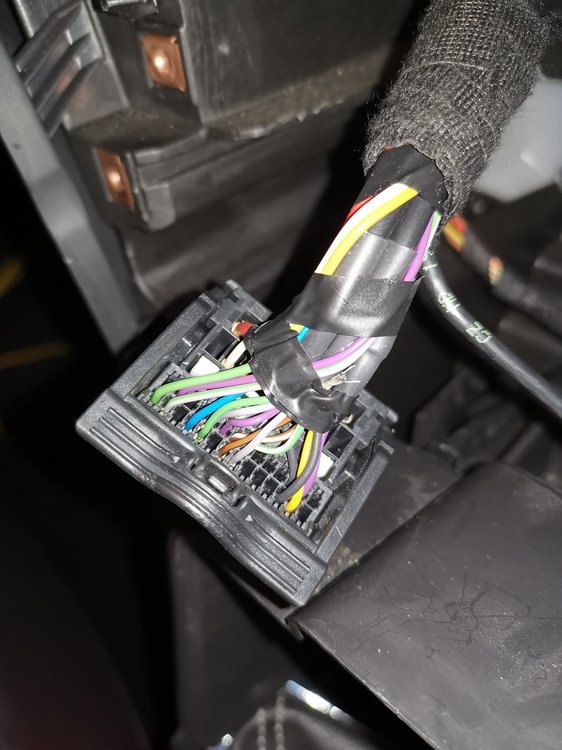

Gość Pawex09 Opublikowano 31 Marca 2020 Udostępnij Opublikowano 31 Marca 2020 Ok, rozumiem. Plastiki mam ściągnięte z jednej strony ale musze wpiac się na dwie strony głośników... Byłbym wdzięczny jakbyś był w stanie powiedzieć mi jak przełożyć numeracje z pierwszej kolumny twojej tabeli na kostkę aby podpiąć się pod właściwy kolor. Bo widzę że wszystkie kable są pow. 27... Ewentualnie może masz zdjęcie schematu z zaznaczonymi kolorami na kostce z tabeli ?   Cytuj Odnośnik do komentarza Udostępnij na innych stronach Więcej opcji udostępniania...
ArKos Opublikowano 31 Marca 2020 Udostępnij Opublikowano 31 Marca 2020 Pierwsza kolumna od lewej to numer pinu. W guglach jest pinout radyjek. Czytelniej się nie da chyba...   Cytuj Odnośnik do komentarza Udostępnij na innych stronach Więcej opcji udostępniania...
Gość Jacekstw Opublikowano 7 Stycznia 2022 Udostępnij Opublikowano 7 Stycznia 2022 Witam. W mojej kostce nie ma pinu 43, sterowanie zewnętrzną jednostką (wzmacniaczem). Moje pytanie , jaki to rodzaj pinu, numer - nazwa, gdzie można go kupić?   Cytuj Odnośnik do komentarza Udostępnij na innych stronach Więcej opcji udostępniania...
