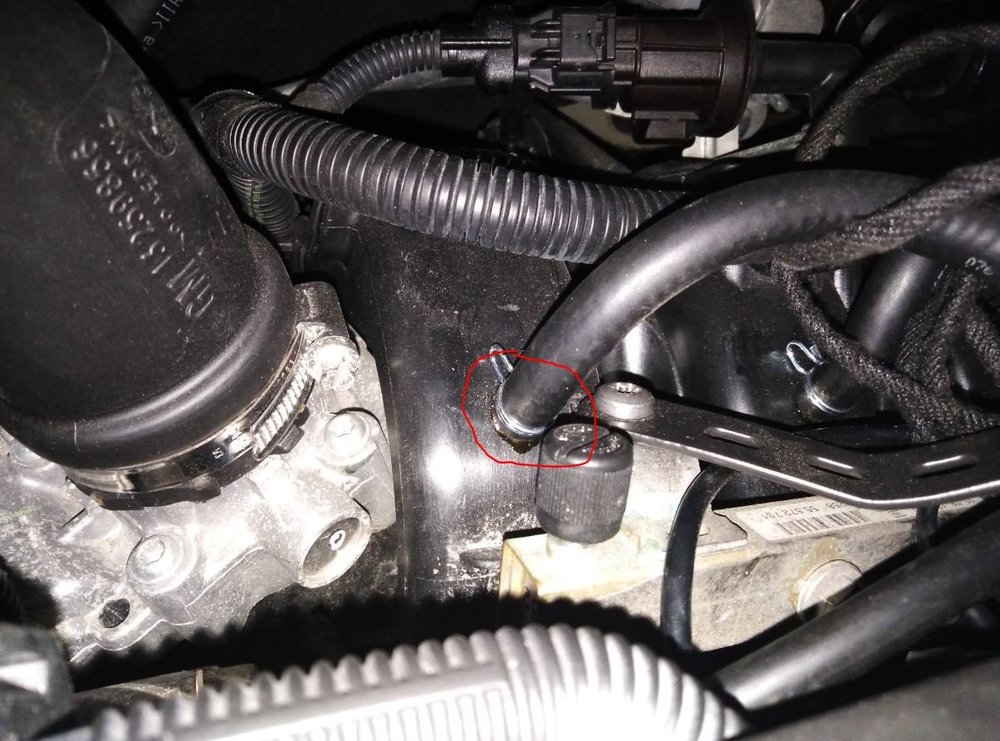

Gość almurik Opublikowano 6 Kwietnia 2020 Udostępnij Opublikowano 6 Kwietnia 2020 Witam Serdecznie. Mam problem z nową instalacją gazową, która na tą chwilę nie działa poprawnie a z uwagi na obecna sytuację w kraju jestem zmuszony działać na własną rękę. w aucie - Opel MERIVA B - 1,4 ECOTEC bez turbo, 75 KW B 14 XER, A14 XER - przebieg 60 k Problem jaki występuje od samego początku: - szarpanie na zimnym silniku tak do 70 stopni - dławienie na zimnym silniku i czasem na ciepłym co obrazuje poniższy film Nagranie pracy silnika - Zakładając, że odpalę samochód i będzie sobie chodził na biegu jałowym to po przełączeniu na gaz nie będzie się dławił - Dławienie występuje tylko po przejechaniu lub wystarczy dać nogę na gaz, zdjęć mogę z gazu i się zaczyna. Jak silnik spada z obrotów, to spada jakby poniżej minimalnych obrotów, ma chwile zadławienia, potem obroty się podnoszą i od tej chwili do kilka sekund zadławienie. Na ciepłym silniku gdy obroty spadają ma także to jedno zadławienie w dole, obroty wracają do normy i pracuje równo (bardzo rzadko również na ciepłym bławi się co kilka sekund) - jak silnik się dławi to jedyna radą na tą czkawkę jest przełączenie na benzynę i ponowne włączenie gazu, zaczyna pracować równo ale niestety do pierwszego ruszenia/przegazówki. - na benzynie problemy nie występują Auto już było kilka razy na poprawce i nadal to samo. Zmienione dysze na kierunkowe, nadal to samo. Idąc tropem problemów z zapłonem w innym moim samochodzie - wymieniłem świece (NGK) (jedna faktycznie była kiepska, całą zardzewiała choć wypadania zapłonu nie było) - wymieniłem cewkę na nową -(NGK) - zmierzyłem przy okazji kompresję gdzie na 4 cyl równo po 12,5. Niestety to nie pomogło w tym przypadku. Jak widać na nagraniu wyżej jak przytrzymam cięgno sterowania klapami wirowymi to praca silnika się uspokaja. Po przeczytaniu sporej ilości tematów o tym ustrojstwie, kilka dni temu odłączyłem cięgno sterowania klapami wirowymi. Od tej pory silnik pracuje bardzo dobrze, nie zauważyłem problemu z pracą silnika na gazie i na benzynie. Cięgno sobie 'lata' w powietrzu' żadnych błędów. Pytania: - co może być powodem takiego zachowania na gazie ? - silnik pracuje tak samo, niezależnie w jakiej pozycji są klapy i nie wiem w jakiej pozycji bezpieczniej narazie je zostawić ? (która pozycja otwarta o która zamknięta) - Ciśnienie w kolektorze ssącym MAP [ bar] = 0,62. Czy nie za duże, czy to może być powodem problemów, czy coś w tym temacie mogę zrobić ? - tak to wygląda jakby praca klap zakłócała pracę na gazie, czy możliwe że dysze gazowe w kolektorze są zamontowane w złym miejscu ?   Cytuj Odnośnik do komentarza https://forum.opel24.com/topic/89606-meriva-b-b-14-xer-a14-xer-klapy-wirowe-a-lpg/ Udostępnij na innych stronach Więcej opcji udostępniania...

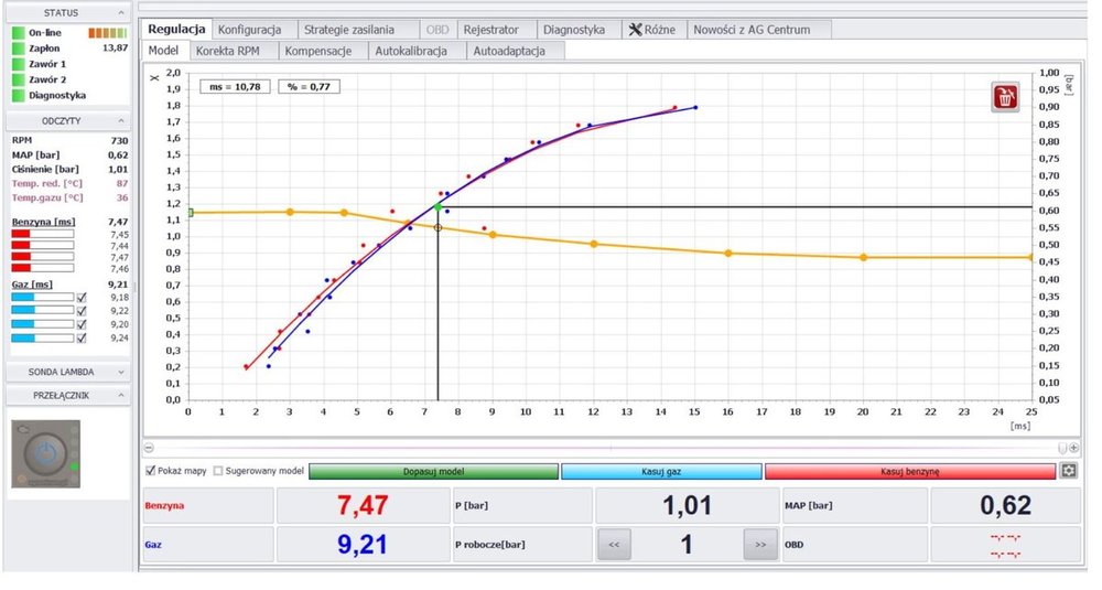

adam1954 Opublikowano 6 Kwietnia 2020 Udostępnij Opublikowano 6 Kwietnia 2020 Jak długo jeździłeś na samym Pb. Czyli wyjęty bezpiecznik od lpg ? Czy też tak było na samym Pb? 4 godziny temu, almurik napisał: Ciśnienie w kolektorze ssącym MAP [ bar] = 0,62 Ale to ciśnienie jest mierzone na LPG( w programie LPG) ? Czy w programie Pb (Opcom lub inny)? Masz wypięte klapki. Wepnij i sprawdź jakie jest Według wykresu masz źle wyregulowany LPG do ok 3000 obr. Pytanie dla czego kropka zielona jest na ok 3000 obr a ty masz wolne obroty? Ta kropka powinna być na mnożniku 3. Zrób tak. Wyłącz LPG . Najlepiej wyjmij bezpiecznik. Zapnij klapki jak powinny być. Zrób reset wartości wyuczonych sond i przepustnicy. Zrób na samym Pb ok 100 -200 km i napisz o efektach.   Cytuj Odnośnik do komentarza https://forum.opel24.com/topic/89606-meriva-b-b-14-xer-a14-xer-klapy-wirowe-a-lpg/#findComment-720758 Udostępnij na innych stronach Więcej opcji udostępniania...

cwany Opublikowano 1 Czerwca 2020 Udostępnij Opublikowano 1 Czerwca 2020 Jeśli paproki przy montażu LPG wkręcili dysze gazowe w złe kanały to może się tak dziać Dysze powinny być zamontowane w kanałach bez klapek - dlatego instalator LPG powinien znać budowę kolektora ssącego. A mi nie pasuje miejsce wkręcenia dysz - są na środku - zaznaczam, że to tylko moje podejrzenie.   Cytuj Odnośnik do komentarza https://forum.opel24.com/topic/89606-meriva-b-b-14-xer-a14-xer-klapy-wirowe-a-lpg/#findComment-722898 Udostępnij na innych stronach Więcej opcji udostępniania...
