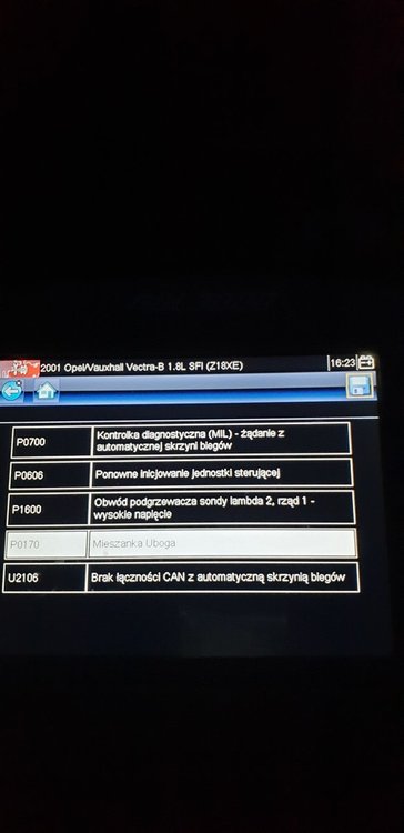

Gość Kasiulka1916 Opublikowano 27 Maja 2020 Udostępnij Opublikowano 27 Maja 2020 Takie błędy wyszły, w zał zdjęcie. Sonda lambda byla wymieniania i Czujnik położenia wału.   Cytuj Odnośnik do komentarza https://forum.opel24.com/topic/90007-opel-vectra-b-2000r-18-benzyna-automat-obroty-faluj%C4%85-i-ga%C5%9Bnie/#findComment-722724 Udostępnij na innych stronach Więcej opcji udostępniania...
rafalgrzegorz Opublikowano 27 Maja 2020 Udostępnij Opublikowano 27 Maja 2020 Ja bym zaczął od błędu U2106 - bo to może być przyczyna reszty problemów, sprawdzić wiązki kabli, wtyczki i piny w sterownikach. Który sterownik był 5 razy naprawiany - od skrzyni czy silnika. I jak wyżej kolega zauważył jakiś trochę dziwny mechanik że tyle razy wysyła sterownik a nie sprawdzi okablowania.   Cytuj Odnośnik do komentarza https://forum.opel24.com/topic/90007-opel-vectra-b-2000r-18-benzyna-automat-obroty-faluj%C4%85-i-ga%C5%9Bnie/#findComment-722726 Udostępnij na innych stronach Więcej opcji udostępniania...

rafalgrzegorz Opublikowano 27 Maja 2020 Udostępnij Opublikowano 27 Maja 2020 Więc chyba mechanik/warsztat coś nie bardzo albo tylko cię kasuje za naprawę sterownika bo według twoich błędów dalej jest coś nie tak ze sterownikiem - chociaż ja myślę że najpierw by trzeba było wyeliminować pobudzenie się błędu U2106 i sprawdzenie wiązek kabli, wtyczek i pinów. Tutaj masz kody błędów. -   Cytuj Odnośnik do komentarza https://forum.opel24.com/topic/90007-opel-vectra-b-2000r-18-benzyna-automat-obroty-faluj%C4%85-i-ga%C5%9Bnie/#findComment-722729 Udostępnij na innych stronach Więcej opcji udostępniania...
