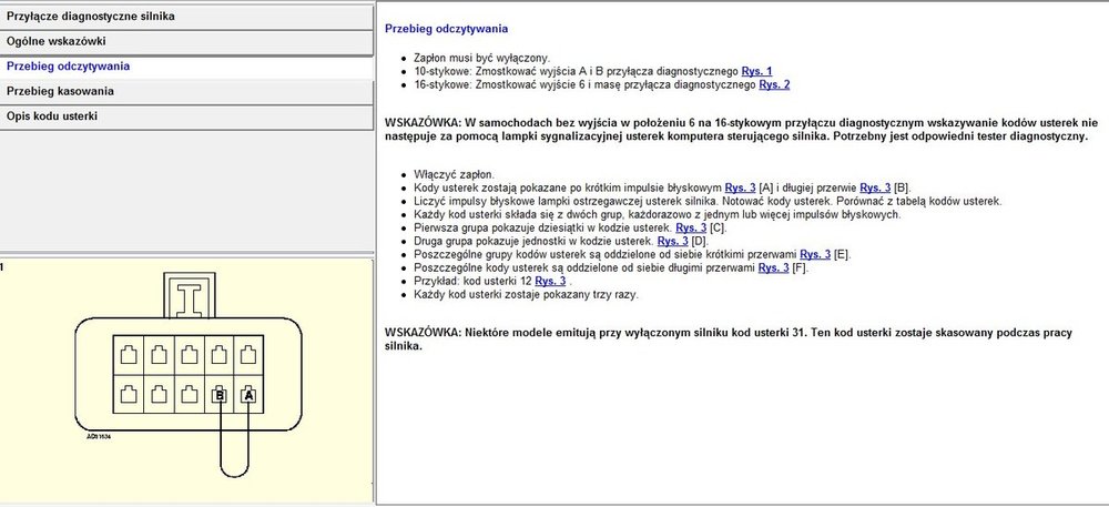

Witam. Mam pytanko czy w moim oplu jest jeszcze inne gniazdo Niż te na zdjęciu? Elektryk się nie może połączyć z komputerem. Twierdzi że to tylko metoda błyskowa. Nie mogę dodać zdjęcia. To jest bodajże gniazdo OBD 1
