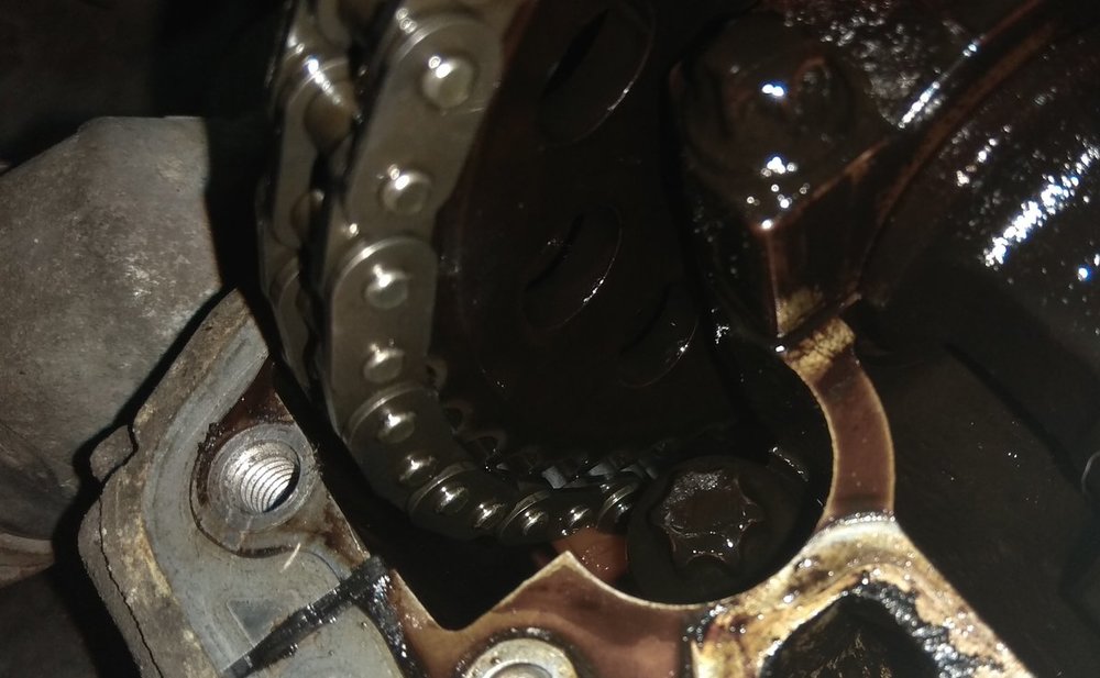

Gość Furnunculups Opublikowano 23 Czerwca 2020 Udostępnij Opublikowano 23 Czerwca 2020 (edytowane) Witam wszystkich forumowiczów jestem nowym posiadaczem Astra 1.2 z LPG i mam pewien mały problemik, mam nadzieje że mały. Samochód kupiłem około 3 tyg. temu na początku było wszystko w porządku, nie dochodziło żadne dziwne odgłosy, silnik pracował równo bez żadnych zająknięć. Po około tygodniu postanowiłem wymienić olej na 5w40 Lotosu. Wcześniej nie wiem jaki był pytałem dealera osiedlowego też tego nie wiedział. :p Po kilku kilometrach pojawiły się trzaski były one na początku mało słyszalne ale z zbiegiem czasu były coraz głośniejsze aż do teraz jak 100% diesel :). Byłem w kilku warsztatach i każdy mówi coś innego ( popychacze, rozciągnięty łańcuch, napinacze, jeden nawet wspomniał o szlifie głowicy i krzywych korbowodach). Dodatkowo przy odpaleniu pojawia się taki szwist jakby rolka wpadała w wibracje. Co myślicie? Czy mieliście podobne odgłosy? Wideoprezentacja Dzięki za odpowiedz. Edytowane 23 Czerwca 2020 przez Furnunculups   Cytuj Odnośnik do komentarza https://forum.opel24.com/topic/90229-klekocz%C4%85cy-dzwi%C4%99k-silnik-z12xe-w-astrze-g/ Udostępnij na innych stronach Więcej opcji udostępniania...

adam1954 Opublikowano 24 Czerwca 2020 Udostępnij Opublikowano 24 Czerwca 2020 To teraz sprawdzić czy to wina grzałki czy przewodów. Wymienić łańcuch rozrządu ( a przy najmniej zdjąć pokrywę zaworów i sprawdzić luz łańcucha) i pewnie będzie służył.   Cytuj Odnośnik do komentarza https://forum.opel24.com/topic/90229-klekocz%C4%85cy-dzwi%C4%99k-silnik-z12xe-w-astrze-g/#findComment-723605 Udostępnij na innych stronach Więcej opcji udostępniania...
Gość Furnunculups Opublikowano 25 Czerwca 2020 Udostępnij Opublikowano 25 Czerwca 2020 Dzisiaj jeszcze sprawdzę grzałkę, a co do łańcucha to wydaje mi się że nie jest za wesoło   Cytuj Odnośnik do komentarza https://forum.opel24.com/topic/90229-klekocz%C4%85cy-dzwi%C4%99k-silnik-z12xe-w-astrze-g/#findComment-723631 Udostępnij na innych stronach Więcej opcji udostępniania...
