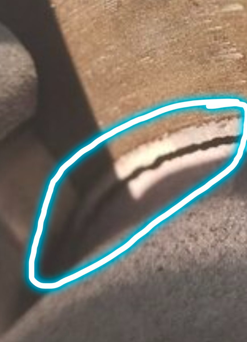

Marcin 83 Opublikowano 9 Czerwca 2025 Udostępnij Opublikowano 9 Czerwca 2025 Przecież te tarcze to na złom się kwalifikują . I nawet bym autem nie jechał . Nikt nie widzi tego pęknięcia ?   Cytuj Odnośnik do komentarza https://forum.opel24.com/topic/90882-wymiana-klock%C3%B3w-hamulcowych-ty%C5%82/page/3/#findComment-821498 Udostępnij na innych stronach Więcej opcji udostępniania...
Navia Opublikowano 10 Czerwca 2025 Udostępnij Opublikowano 10 Czerwca 2025 10 godzin temu, Marcin 83 napisał: Nikt nie widzi tego pęknięcia ? Łomatko gdzie ?   Cytuj Odnośnik do komentarza https://forum.opel24.com/topic/90882-wymiana-klock%C3%B3w-hamulcowych-ty%C5%82/page/3/#findComment-821513 Udostępnij na innych stronach Więcej opcji udostępniania...
Marcin 83 Opublikowano 10 Czerwca 2025 Udostępnij Opublikowano 10 Czerwca 2025 Na obu tarczach   Cytuj Odnośnik do komentarza https://forum.opel24.com/topic/90882-wymiana-klock%C3%B3w-hamulcowych-ty%C5%82/page/3/#findComment-821515 Udostępnij na innych stronach Więcej opcji udostępniania...
Navia Opublikowano 10 Czerwca 2025 Udostępnij Opublikowano 10 Czerwca 2025 To nie jest pęknięcie tylko cień https://zapodaj.net/plik-3JkYIDJdNX https://zapodaj.net/plik-697LH23BKZ https://zapodaj.net/plik-Gjo36BiRLR https://zapodaj.net/plik-jfb7tyquB4 Jest delikatny rant i on zrobił cień .   Cytuj Odnośnik do komentarza https://forum.opel24.com/topic/90882-wymiana-klock%C3%B3w-hamulcowych-ty%C5%82/page/3/#findComment-821518 Udostępnij na innych stronach Więcej opcji udostępniania...
