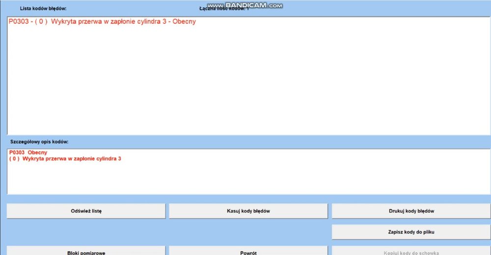

Gość RRoooo Opublikowano 4 Października 2020 Udostępnij Opublikowano 4 Października 2020 Szanowni Koledzy, dziś pojawił się znikąd problem. Zaczął szarpać silnik i wyskoczył check. Miałem okazję podłączyć do op-coma i błąd P0303- wykryta przerwa w zapłonie cylindra 3- obecny. Może ktoś spróbuje poradzić od czego zacząć. Będę wdzięczny. Dodam, że do tej pory wszystko działało jak trzeba.   Cytuj Odnośnik do komentarza Udostępnij na innych stronach Więcej opcji udostępniania...

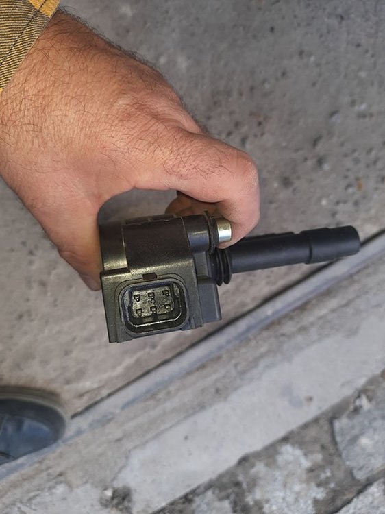

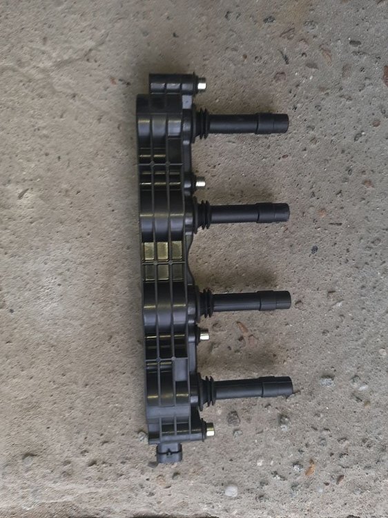

Gość RRoooo Opublikowano 5 Października 2020 Udostępnij Opublikowano 5 Października 2020 Dziękuję za podpowiedzi, jestem już po naprawie. Najpierw wymieniłem świece, ale niestety nawet po wykasowaniu błędu nie pomogło. Wymieniłem cewkę na używkę za 50 zł. Działa. Jeszcze raz dziękuję za pomoc w rozwiązaniu problemu. Widać, że na tym forum jest sporo dobrych, chętnych do podzielenia się swoją wiedzą mechaników. Aby tak dalej.   Cytuj Odnośnik do komentarza Udostępnij na innych stronach Więcej opcji udostępniania...
