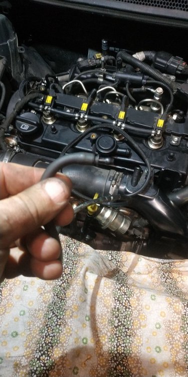

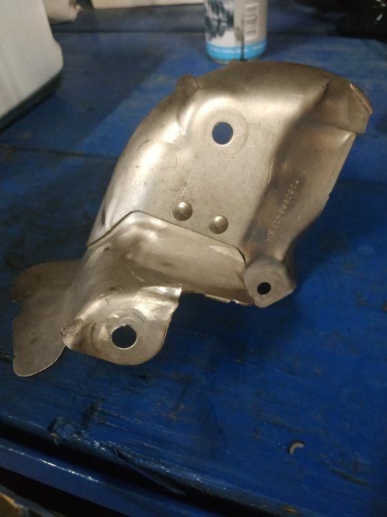

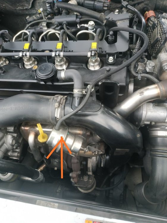

Gość Janusz1837 Opublikowano 24 Października 2020 Udostępnij Opublikowano 24 Października 2020 Witam wszystkich. Zostałem właścicielem Astry 1.7 cdti 110km. I mam takie dwa pytania bo nigdzie nie mogłem tego znaleźć, a mianowicie gdzie jest podłączony wężyk z drugiej strony zaznaczony strzałką, bo u mnie wisi z tyłu silnika i nigdzie nie jest wpięty. Oraz drugie pytanie, gdzie jest zamocowana ta osłona termiczna ? Jeżeli ktoś mógłby mi pomóc będę bardzo wdzięczny.   Cytuj Odnośnik do komentarza https://forum.opel24.com/topic/91165-odpi%C4%99ty-w%C4%99%C5%BCyk/ Udostępnij na innych stronach Więcej opcji udostępniania...
adam1954 Opublikowano 24 Października 2020 Udostępnij Opublikowano 24 Października 2020 Wężyk musi być podpięty do zaworka sterowania turbiny sterowany podciśnieniem. Jeżeli masz wypięty to auto nie jedzie. Osłona kolektora wydechowego https://opel.7zap.com/pl/car/p10/g/9/21-0/#8   Cytuj Odnośnik do komentarza https://forum.opel24.com/topic/91165-odpi%C4%99ty-w%C4%99%C5%BCyk/#findComment-727014 Udostępnij na innych stronach Więcej opcji udostępniania...
Gość Janusz1837 Opublikowano 24 Października 2020 Udostępnij Opublikowano 24 Października 2020 Właśnie o to chodzi że samochód jeździ i nic mu nie jest, a to jest zdjęcie tego końca nie wpiętego nigdzie. Dodam że na zdjęciach w internecie widzę że ten przewód gdzieś do tyłu idzie a turbina jest z przodu. A dziękuję za informację o osłonie.   Cytuj Odnośnik do komentarza https://forum.opel24.com/topic/91165-odpi%C4%99ty-w%C4%99%C5%BCyk/#findComment-727017 Udostępnij na innych stronach Więcej opcji udostępniania...
adam1954 Opublikowano 24 Października 2020 Udostępnij Opublikowano 24 Października 2020 Pewnie do numeru 9 labo 5 https://opel.7zap.com/pl/car/p10/g/9/8-1/ Jeździ ? A gruszka od turbo pracuje?   Cytuj Odnośnik do komentarza https://forum.opel24.com/topic/91165-odpi%C4%99ty-w%C4%99%C5%BCyk/#findComment-727018 Udostępnij na innych stronach Więcej opcji udostępniania...
Gość Janusz1837 Opublikowano 24 Października 2020 Udostępnij Opublikowano 24 Października 2020 O super to zdjęcie napewno pomoże, auto jeździ żadnych błędów, a co do turbiny to jak to sprawdzić czy gruszka chodzi?   Cytuj Odnośnik do komentarza https://forum.opel24.com/topic/91165-odpi%C4%99ty-w%C4%99%C5%BCyk/#findComment-727021 Udostępnij na innych stronach Więcej opcji udostępniania...
