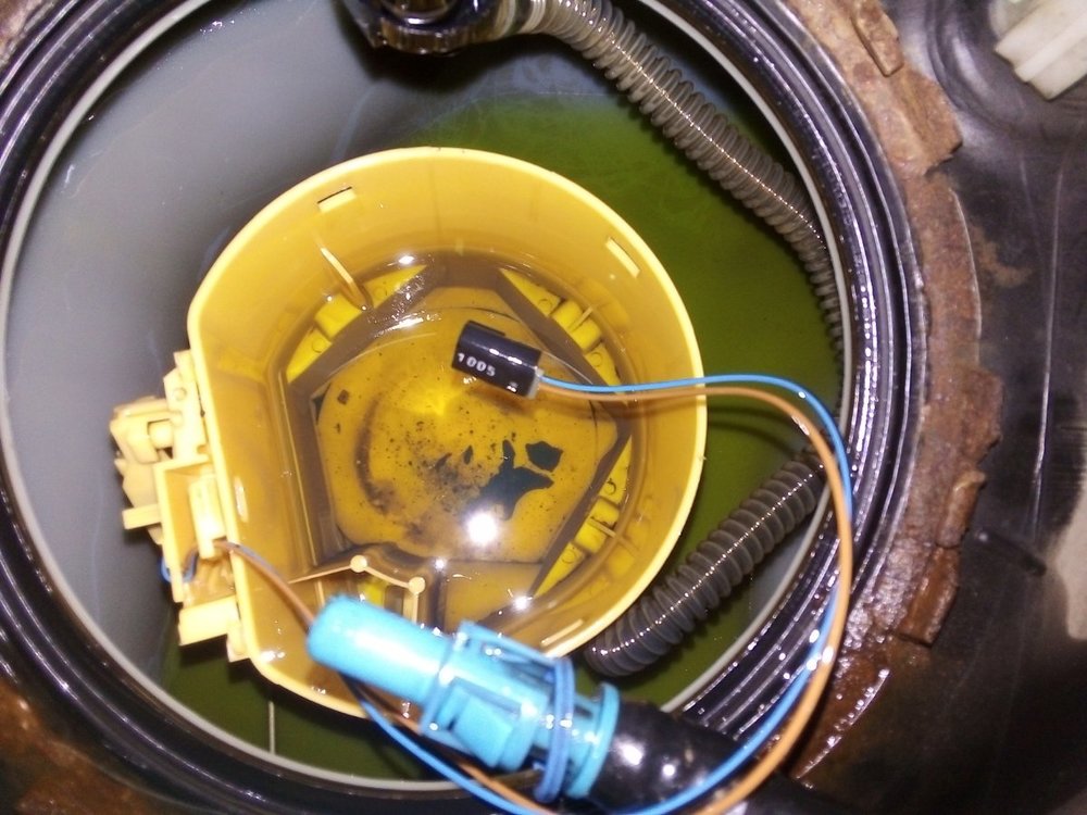

Jest tak jak mówisz, że po prostu go odcina. Filtr paliwa i uszczelka obudowy filtra paliwa wymienione, auta u mnie jest zalane praktycznie cały czas do pełna bo zauważyłem tez , ze jak jest mniej niż poł baku paliwa, i na zakręcie jak paliwem w baku bujnie to samochód też gaśnie. Jeszcze nie grzebałam w baku paliwa bo może właśnie jest jeszcze problem z tym sitkiem zapchanym. Preparat do czyszczenia wtryskiwaczy buł ostatnio zalewany, nie pomogło.
Czyli zostaje do sprawdzenia kompresja, sitko w baku, i napięcie na wtyczkach bo już powiem szczerze odechciewa mi się jazdy tym opelkiem.

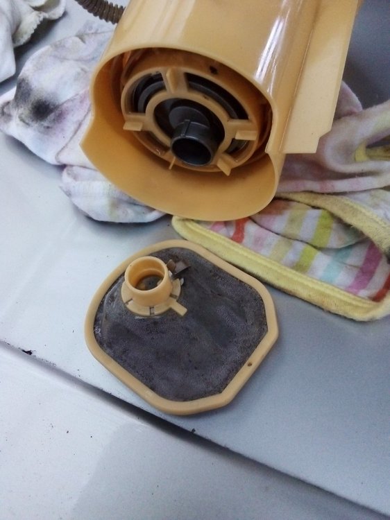

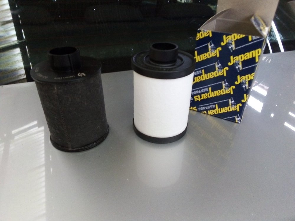

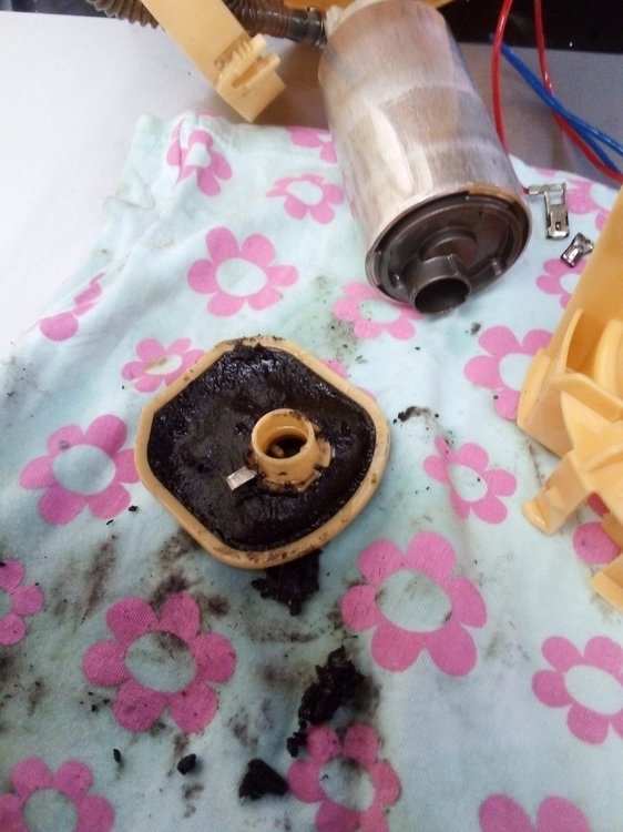

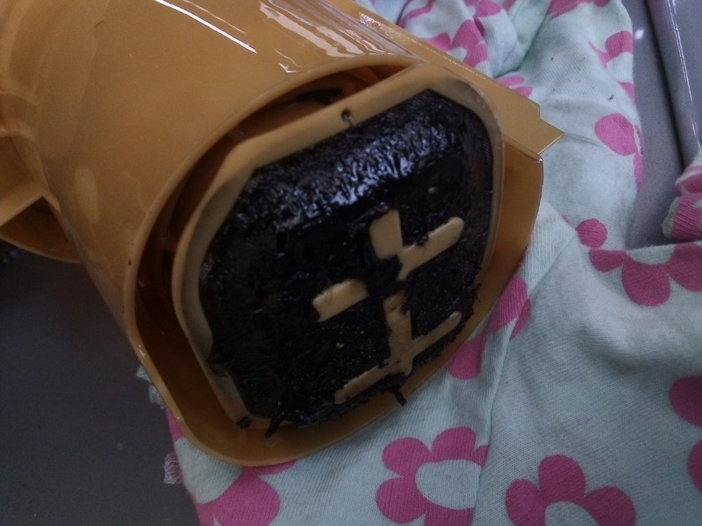

Jeśli jest przytkane sitko w baku, wąż na powrocie paliwa tak już konkretnie to żaden dodatek tego syfu nie rozpuści a jeszcze dalej może popchać na listwę i wtryski. Jeśli zaczyna już gasnąć przy gwałtownym dodaniu gazu i są to coraz niższe obroty to bym przyjrzał się sitku i wężykowi powrotnemu do baku czy jest przepustowość. U mnie sitko i filtr tak wyglądały, też nie jeżdżę na rezerwie, ale wlałem paliwko chyba z brudnego kanistra...plus syf z baku. Akurat to są porady na moim przypadku i raczej nie będą nic kosztować jak samemu się sprawdzi, a pewnie nie zaszkodzi.
