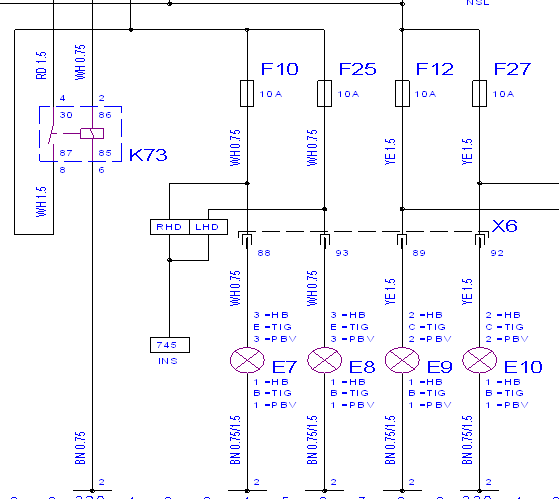

bogoes Opublikowano 23 Listopada 2020 Udostępnij Opublikowano 23 Listopada 2020 (edytowane) No właśnie mylisz się, w każdym samochodzie, który miałem, każdy reflektor ma swój bezpiecznik, nie powinno być jednego, bo w sytuacji przepalenia bezpiecznika zostałbyś niewidoczny na drodze... a na dowód masz wycinek schematu z corsy-B, światła drogowe i mijania... licząc od lewej strony (F10) jest światło drogowe L, drogowe P, mijania L, mijania P. Edytowane 23 Listopada 2020 przez bogoes dodanie tekstu   Cytuj Odnośnik do komentarza https://forum.opel24.com/topic/91350-brak-jednego-%C5%9Bwiat%C5%82a-mijania/#findComment-727907 Udostępnij na innych stronach Więcej opcji udostępniania...
Gość Paolo Opublikowano 24 Listopada 2020 Udostępnij Opublikowano 24 Listopada 2020 Witam. Racja z tymi bezpieczni kamienie, sprawdziłem i są ok. Jednak przy wymianie zauważyłem, że ten który działa, bardziej "iskrzy " przy wymianie, niż tej lampy, która nie działa, pewnie masa nie bardzo jest ok. Teraz to spróbuje sprawdzić.   Cytuj Odnośnik do komentarza https://forum.opel24.com/topic/91350-brak-jednego-%C5%9Bwiat%C5%82a-mijania/#findComment-727914 Udostępnij na innych stronach Więcej opcji udostępniania...
