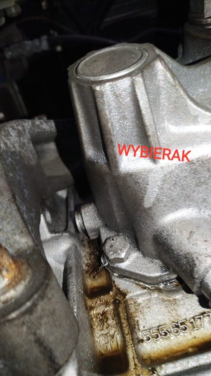

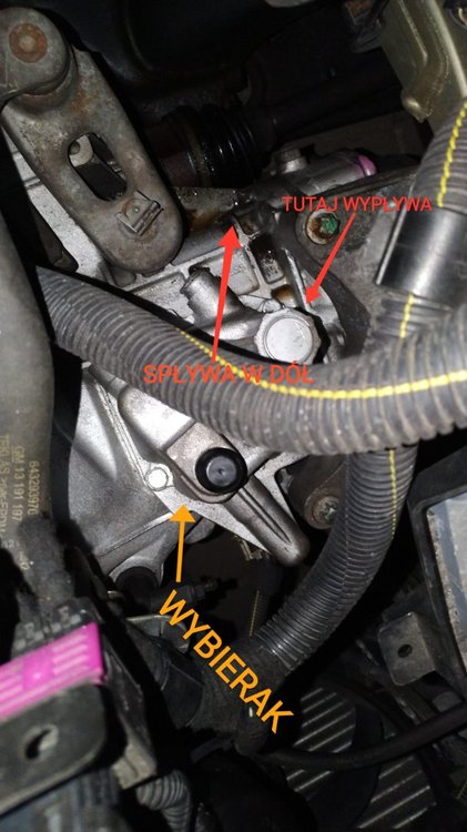

Gość Kapiszonowiec Opublikowano 4 Grudnia 2020 Udostępnij Opublikowano 4 Grudnia 2020 Corsa D benzyna 1.2 2007r skrzynia f13 Na przeglądzie mechanik zwrócił uwagę , że na prawej półosi (to co łączy się ze skrzynią?) cieknie olej ze skrzyni i trzeba wymienić simmering(uszczelkę?). Po dokładnym szperaniu zauważyłem, że olej jednak cieknie z góry, a dokładnie z pod wybieraka i cieknie na dół na tą półoś. Jak widać na zdjęciach (wszystko opisałem) jest tam sporo oleju. Wytarlem go do sucha i po zrobieniu dosłownie około 5 km było go tyle ile na zdjęciach! Skrzynia była kupiona regenerowana z gwarancją. Wiadomo nie będę wysyłać skrzyni na gwarancję bo to się wiąże z mega kosztami zdjęcia jej. Czytałem też, że przy regeneracji mogli wlać za dużo oleju i nadmiar wypływa. Skrzynia była wymieniana w lipcu tego roku i od tego czasu zrobiłem jakieś 2 tyś km. Biegi wchodzą normalnie, nic nie szarpie nic nie słychać ze skrzyni. Wydaje mi się, że dobrze zdiagnozowałem skąd wycieka (chyba, że się myle i może ktoś mądrzejszy pomoże) Co zrobić w takiej sytuacji? Wymienić uszczelkę wybieraka? Trochę się obawiam bo wystarczyło przejechać 5 km i tego oleju bardzo dużo wypłynęło. Ostatnie zdjęcie(to z czystą skrzynią) jest zdjęciem poglądowym, pobranym z neta.   Cytuj Odnośnik do komentarza https://forum.opel24.com/topic/91405-corsa-d-wyciek-ze-skrzyni-z-pod-wybieraka/ Udostępnij na innych stronach Więcej opcji udostępniania...
adam1954 Opublikowano 4 Grudnia 2020 Udostępnij Opublikowano 4 Grudnia 2020 Kupujesz uszczelkę nr 4 i wymieniasz https://opel.7zap.com/pl/car/s07/h/1/11-0/ Ale na poczatek sprawdził bym czy nie za słabo dokręcone   Cytuj Odnośnik do komentarza https://forum.opel24.com/topic/91405-corsa-d-wyciek-ze-skrzyni-z-pod-wybieraka/#findComment-728327 Udostępnij na innych stronach Więcej opcji udostępniania...

Gość Kapiszonowiec Opublikowano 5 Grudnia 2020 Udostępnij Opublikowano 5 Grudnia 2020 9 godzin temu, ja37 napisał: A nie brakuje tam elementu 10? Nie widzę też zaślepki otworu do ustawiania biegów. A o którym zdjęciu mówisz?? Bo to 3 jest z neta tylko poglądowe. Pierwsze dwa są mojej skrzyni 19 godzin temu, adam1954 napisał: Kupujesz uszczelkę nr 4 i wymieniasz https://opel.7zap.com/pl/car/s07/h/1/11-0/ Ale na poczatek sprawdził bym czy nie za słabo dokręcone No właśnie ,dziwne by było aby przy regeneracji nie wymienili uszczelek na nowe. Chyba, że leci skądś indziej.   Cytuj Odnośnik do komentarza https://forum.opel24.com/topic/91405-corsa-d-wyciek-ze-skrzyni-z-pod-wybieraka/#findComment-728352 Udostępnij na innych stronach Więcej opcji udostępniania...
adam1954 Opublikowano 5 Grudnia 2020 Udostępnij Opublikowano 5 Grudnia 2020 31 minut temu, Kapiszonowiec napisał: No właśnie ,dziwne by było aby przy regeneracji nie wymienili uszczelek na nowe. Chyba, że leci skądś indziej. Umyć karcherem i obserwować. Cóż to składają ludzie. może zdarzyć się wiele rzeczy   Cytuj Odnośnik do komentarza https://forum.opel24.com/topic/91405-corsa-d-wyciek-ze-skrzyni-z-pod-wybieraka/#findComment-728353 Udostępnij na innych stronach Więcej opcji udostępniania...
