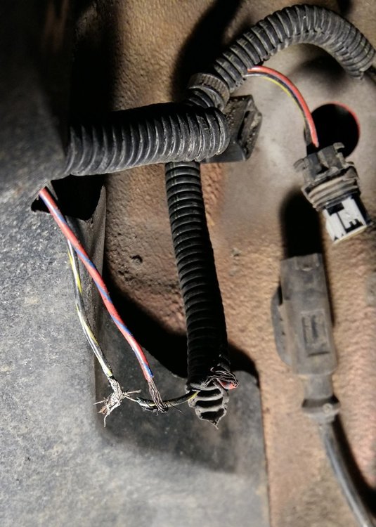

Gość Galsoon Opublikowano 3 Stycznia 2021 Udostępnij Opublikowano 3 Stycznia 2021 Witam mam taki kabel przerwany od czego on może być ? Opel astra h z18xer Cytuj Odnośnik do komentarza https://forum.opel24.com/topic/91572-przerwany-kabel/ Udostępnij na innych stronach Więcej opcji udostępniania...
WariatPSM Opublikowano 3 Stycznia 2021 Udostępnij Opublikowano 3 Stycznia 2021 Trzeba odchylić plastikowe nadkole pod błotnikiem i zobaczyć gdzie dalej idzie. Może to być kabel czujnika klocków albo od czujnika ABS, może halogen? Za dużo zgadywania a jest tych kabli w całej instalacji samochodu. Nic nie szkodzi na przeszkodzie aby to naprawić, cyna/lutownica koszulka termokurczliwa i nie ma przerwanych kabli, 5 min pracy. Cytuj Odnośnik do komentarza https://forum.opel24.com/topic/91572-przerwany-kabel/#findComment-729548 Udostępnij na innych stronach Więcej opcji udostępniania...
Gość Galsoon Opublikowano 3 Stycznia 2021 Udostępnij Opublikowano 3 Stycznia 2021 Halogenów nie posiadam a właśnie mam błąd ABS czyli to może być tego powód? Cytuj Odnośnik do komentarza https://forum.opel24.com/topic/91572-przerwany-kabel/#findComment-729550 Udostępnij na innych stronach Więcej opcji udostępniania...
Rozwiązanie WariatPSM Opublikowano 3 Stycznia 2021 Rozwiązanie Udostępnij Opublikowano 3 Stycznia 2021 Trzeba to jak najszybciej połączyć, jeśli to kable od ABSów to błąd powinien zniknąć po odpaleniu silnika. Połączyć kolorami tak jak powinno być. Nie za ciekawa pora roku aby jeździć z błędami/usterkami ABS. Wtedy przy hamowaniu koła od razu się blokują zamiast hamować poszczególne koła i odbijać pedałem hamulca. Cytuj Odnośnik do komentarza https://forum.opel24.com/topic/91572-przerwany-kabel/#findComment-729552 Udostępnij na innych stronach Więcej opcji udostępniania...
Gość Galsoon Opublikowano 4 Stycznia 2021 Udostępnij Opublikowano 4 Stycznia 2021 Przewody zlutowane a błąd nie znikł Cytuj Odnośnik do komentarza https://forum.opel24.com/topic/91572-przerwany-kabel/#findComment-729580 Udostępnij na innych stronach Więcej opcji udostępniania...

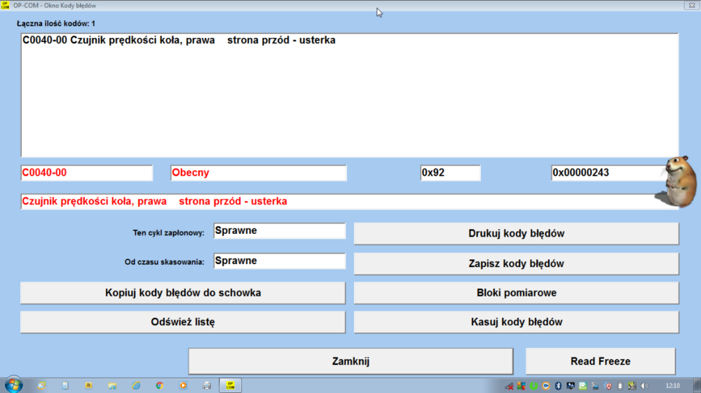

bogoes Opublikowano 4 Stycznia 2021 Udostępnij Opublikowano 4 Stycznia 2021 Ciekawe, czy czujniki obrotów wszystkich kół działają... jak masz opcoma (lub poszukaj kogoś z opcomem w pobliżu), to podłącz i sprawdź, przy okazji sprawdzisz błędy związane z ABSem. Mi na szczęście połączenie przewodów pomogło (wcześniej ktoś zrobił ta bardzo niechlujnie), choć błąd dopiero udało się skasować (opcomem) dopiero po 3-4uruchomieniach zapłonu, a odczyt prędkości z wszystkich kół upewnił mnie, że jest oki (screen), wcześniej prawe przednie miało 0km/h. Cytuj Odnośnik do komentarza https://forum.opel24.com/topic/91572-przerwany-kabel/#findComment-729581 Udostępnij na innych stronach Więcej opcji udostępniania...
Gość Galsoon Opublikowano 4 Stycznia 2021 Udostępnij Opublikowano 4 Stycznia 2021 Jednak to był przewód od ABS za któryms odpaleniem i przejechaniu kilku set metrów i błędu nie ma dziękuję za pomoc Cytuj Odnośnik do komentarza https://forum.opel24.com/topic/91572-przerwany-kabel/#findComment-729583 Udostępnij na innych stronach Więcej opcji udostępniania...
