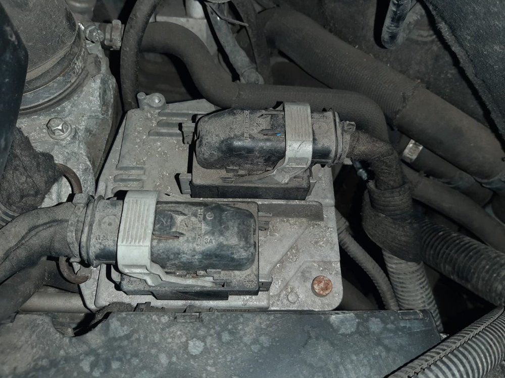

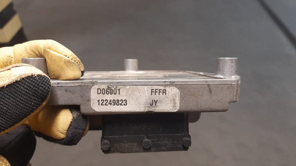

Gość Pablos91 Opublikowano 31 Maja 2021 Udostępnij Opublikowano 31 Maja 2021 (edytowane) Witam mam problem z elektryką auta oczywiście chodzi tu o sterownik w "najlepszym dla siebie miejscu" czyli na silniku Sterownik jest po regeneracji, po 5 minutach jazdy wyrzuca dość pokaźną liczbę błędów i auto przechodzi w tryb awaryjny. Tryb awaryjny znika po ostygnięciu auta. Mam wrażenie jak by auto się nie chłodziło ponieważ wentylator na chłodnicy się nie rusza. Lista błędów: U2180 (30) P1700 (2A) P1483 (34) P1482 (34) P1120 (28) P1120 (22) P1116 (32) P1113 (32) P0530 (32) U2108 P1700 P0530 P1116 P1483 P1482 P1113 P1120 Jak sądzicie gdzie może leżeć problem? jak go rozwiązać? Edytowane 31 Maja 2021 przez Pablos91   Cytuj Odnośnik do komentarza https://forum.opel24.com/topic/92475-meriva-a-16-107km-lpg-lawina-b%C5%82%C4%99d%C3%B3w-brak-mocy/ Udostępnij na innych stronach Więcej opcji udostępniania...
adam1954 Opublikowano 31 Maja 2021 Udostępnij Opublikowano 31 Maja 2021 Czyli sterownik do reklamacji albo przeglądnięcie wiązek   Cytuj Odnośnik do komentarza https://forum.opel24.com/topic/92475-meriva-a-16-107km-lpg-lawina-b%C5%82%C4%99d%C3%B3w-brak-mocy/#findComment-736475 Udostępnij na innych stronach Więcej opcji udostępniania...
adi76 Opublikowano 1 Czerwca 2021 Udostępnij Opublikowano 1 Czerwca 2021 Przy jakim przebiegu padł ci ten sterownik? Słyszałem ze najbardziej szkodzi mu wysoka temperatura,która panuje pod maska podczas jazdy po mieście i przy staniu w korkach.   Cytuj Odnośnik do komentarza https://forum.opel24.com/topic/92475-meriva-a-16-107km-lpg-lawina-b%C5%82%C4%99d%C3%B3w-brak-mocy/#findComment-736500 Udostępnij na innych stronach Więcej opcji udostępniania...
rafalgrzegorz Opublikowano 2 Czerwca 2021 Udostępnij Opublikowano 2 Czerwca 2021 Ja bym też sprawdził wiązkę silnika do sterownika.   Cytuj Odnośnik do komentarza https://forum.opel24.com/topic/92475-meriva-a-16-107km-lpg-lawina-b%C5%82%C4%99d%C3%B3w-brak-mocy/#findComment-736530 Udostępnij na innych stronach Więcej opcji udostępniania...
