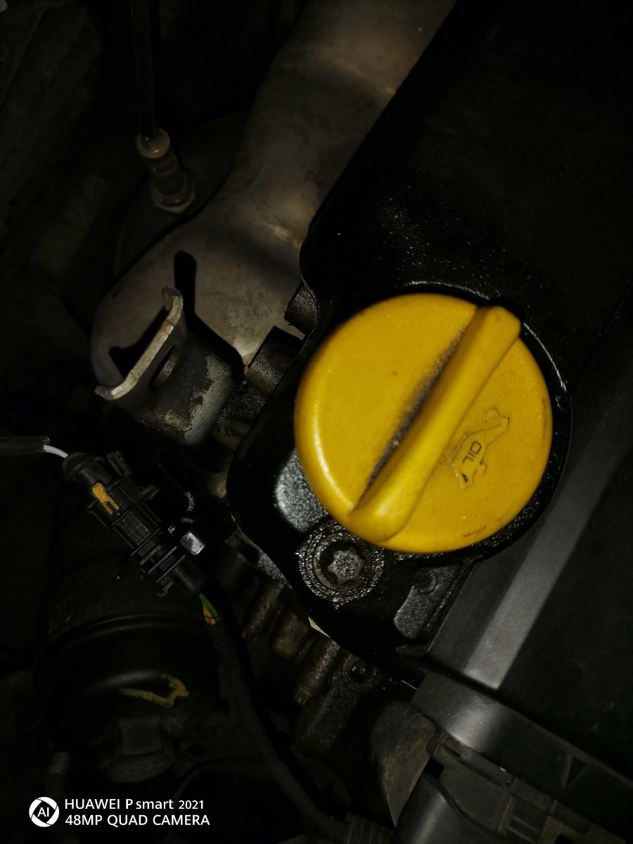

Asykom1 Opublikowano 5 Sierpnia 2021 Autor Udostępnij Opublikowano 5 Sierpnia 2021 (edytowane) Sprawdziłem kiedy wymieniałem go. W marcu i przejechałem 4000 km na tym motul. Się zastanawiam czy wymienić też filtr bo po zimie i tak znowu wymienię na nowy, zawsze po zimie ustawiam wymiany oleju. Zapytam się jeszcze bo od początku leci delikatnie olej z prawej strony wygląda jakby z pokrywy zaworów ale ona jest lekko mokrą. Dużo jest na łączeniu głowica blok i z przodu na kolektorze wydechowym.Moze wiecie skąd z waszych doświadczeń tam leciimie Edytowane 5 Sierpnia 2021 przez Asykom1 Dużo temarow tych samych   Cytuj Odnośnik do komentarza https://forum.opel24.com/topic/92856-zmiana-oleju-g%C5%82o%C5%9Bna-praca/page/2/#findComment-738716 Udostępnij na innych stronach Więcej opcji udostępniania...
adam1954 Opublikowano 5 Sierpnia 2021 Udostępnij Opublikowano 5 Sierpnia 2021 27 minut temu, Asykom1 napisał: Się zastanawiam czy wymienić też filtr bo po zimie i tak znowu wymienię na nowy, Nie żartuj sobie . Filtr kosztuje 15 zł . w filtrze zostaje olej. Wróżek nie ma u nas. Skąd można wiedzieć gdzie u ciebie leci nie widząc auta   Cytuj Odnośnik do komentarza https://forum.opel24.com/topic/92856-zmiana-oleju-g%C5%82o%C5%9Bna-praca/page/2/#findComment-738718 Udostępnij na innych stronach Więcej opcji udostępniania...
Asykom1 Opublikowano 5 Sierpnia 2021 Autor Udostępnij Opublikowano 5 Sierpnia 2021   Cytuj Odnośnik do komentarza https://forum.opel24.com/topic/92856-zmiana-oleju-g%C5%82o%C5%9Bna-praca/page/2/#findComment-738721 Udostępnij na innych stronach Więcej opcji udostępniania...
adam1954 Opublikowano 5 Sierpnia 2021 Udostępnij Opublikowano 5 Sierpnia 2021 Uszczelka korka wlewu oleju. I możliwe uszczelka pokrywy zaworów   Cytuj Odnośnik do komentarza https://forum.opel24.com/topic/92856-zmiana-oleju-g%C5%82o%C5%9Bna-praca/page/2/#findComment-738723 Udostępnij na innych stronach Więcej opcji udostępniania...
Asykom1 Opublikowano 5 Sierpnia 2021 Autor Udostępnij Opublikowano 5 Sierpnia 2021 Dzięki a dostanę w sklepie taka uszczelkę korka, tam jest oring czy co   Cytuj Odnośnik do komentarza https://forum.opel24.com/topic/92856-zmiana-oleju-g%C5%82o%C5%9Bna-praca/page/2/#findComment-738724 Udostępnij na innych stronach Więcej opcji udostępniania...
