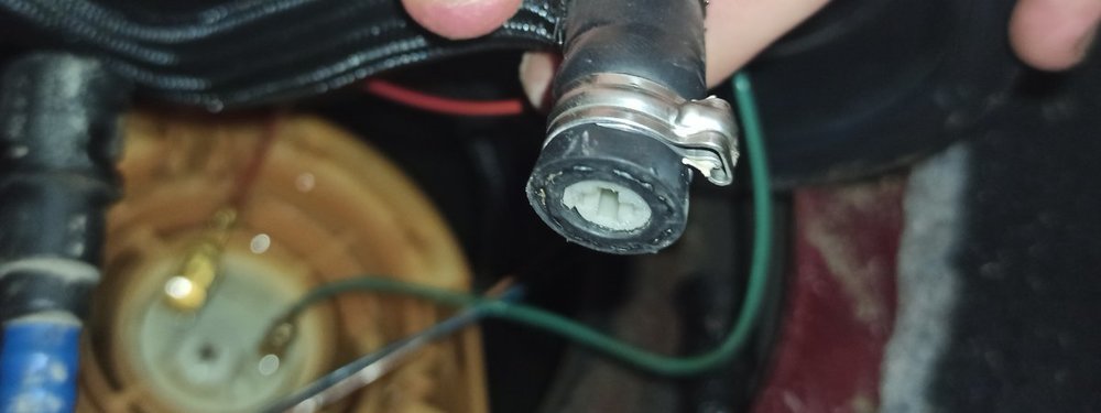

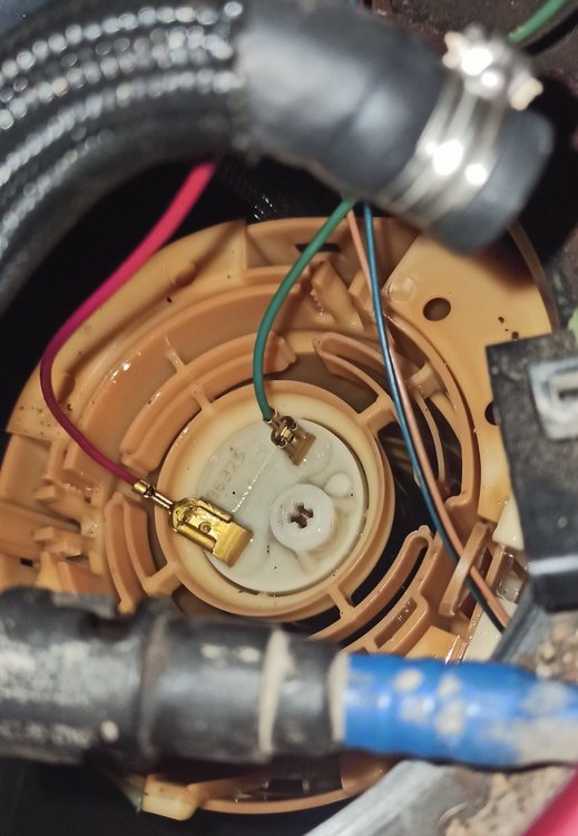

Gość Rejko393 Opublikowano 29 Sierpnia 2021 Udostępnij Opublikowano 29 Sierpnia 2021 W dniu 27.08.2021 o 17:41, ja37 napisał: Immobiliser się nie załącza. On po prostu zezwala na odpalenie, lub nie. Ooo, właśnie i on odcina pompę paliwa, więc coś z pompą się stało, albo z jej kablologią. Możliwe, że przy wstrząsie się wyrwała z mocowania i urwała kabelki w baku. No więc po analizie wszystkiego odnalazłem przyczynę - pompa działa ale nie pompuje paliwa jak ją otworzyłem to od razu zauważyłem wiszący luzem wężyk. Chyba miałem ogromnego farta iż wydarzyło się to akurat gdy zerwałem wydech albo nie wiem w każdym bądź razie dziękuje za próbę pomocy   Cytuj Odnośnik do komentarza https://forum.opel24.com/topic/93174-astra-g-r98-16-8v-nie-odpala-na-benzynie-po-wyrwaniu-wydechu/#findComment-739612 Udostępnij na innych stronach Więcej opcji udostępniania...
ja37 Opublikowano 29 Sierpnia 2021 Udostępnij Opublikowano 29 Sierpnia 2021 Zrobisz jakieś fotki?   Cytuj Odnośnik do komentarza https://forum.opel24.com/topic/93174-astra-g-r98-16-8v-nie-odpala-na-benzynie-po-wyrwaniu-wydechu/#findComment-739615 Udostępnij na innych stronach Więcej opcji udostępniania...
Gość Rejko393 Opublikowano 30 Sierpnia 2021 Udostępnij Opublikowano 30 Sierpnia 2021 19 godzin temu, ja37 napisał: Zrobisz jakieś fotki? Mogę zrobić po południu   Cytuj Odnośnik do komentarza https://forum.opel24.com/topic/93174-astra-g-r98-16-8v-nie-odpala-na-benzynie-po-wyrwaniu-wydechu/#findComment-739635 Udostępnij na innych stronach Więcej opcji udostępniania...
Gość Rejko393 Opublikowano 30 Sierpnia 2021 Udostępnij Opublikowano 30 Sierpnia 2021 W dniu 29.08.2021 o 06:24, ja37 napisał: Zrobisz jakieś fotki? Proszę.   Cytuj Odnośnik do komentarza https://forum.opel24.com/topic/93174-astra-g-r98-16-8v-nie-odpala-na-benzynie-po-wyrwaniu-wydechu/#findComment-739707 Udostępnij na innych stronach Więcej opcji udostępniania...
ja37 Opublikowano 30 Sierpnia 2021 Udostępnij Opublikowano 30 Sierpnia 2021 O kurde jaka niespodzianka. Takiego czegoś jeszcze nie widziałem. Cytuj Odnośnik do komentarza https://forum.opel24.com/topic/93174-astra-g-r98-16-8v-nie-odpala-na-benzynie-po-wyrwaniu-wydechu/#findComment-739723 Udostępnij na innych stronach Więcej opcji udostępniania...
