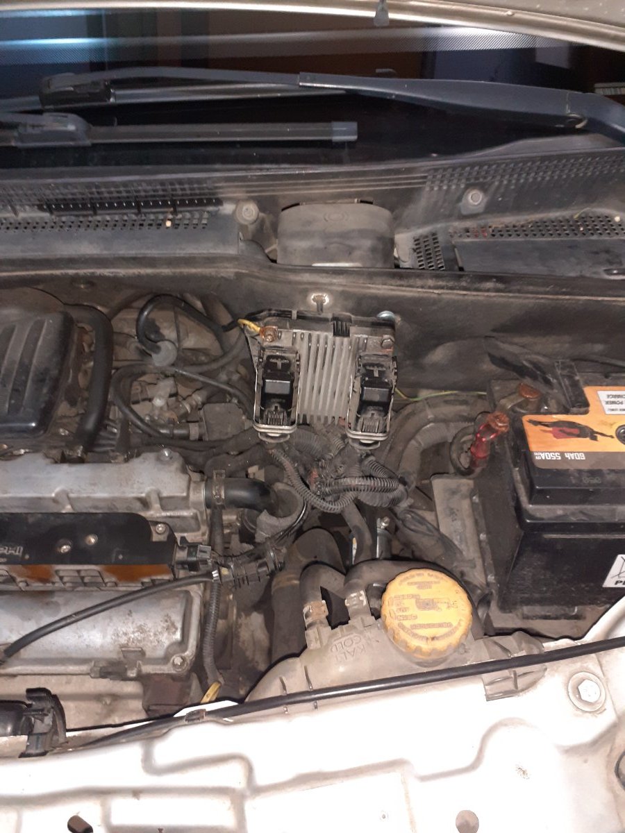

Dla upewnienia się można odpiąć sterownik silnika z mocowania na silniku i sprawdzić czy pomoże.

Nie chodzi o samo wypięcie
Sterownik najlepiej powiesić na przegrodzie aby się nie grzal od silnika
Ja mam tak przypięty
Mialo być na chwilę ale zostalo na dłużej bo nie ma czasu na inne umiejscowienie .
Do którego trzeba przedłużać przewody

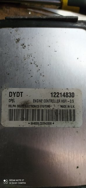

Troszkę się zeszło mojemu elektromechanikowi z diagnozą i próbą usuniecia usterki ale niestety nie naprawił tego sterownika, ktory jest przyczyną wyłączania się nagrzanego silnika.Pytanko mam czy może ma ktoś z Was ma na zbyciu takie cudeńko.Czekam na jakieś info.
Pozdrawiam Użytkowników i z góry dziękuję
Dołaczam foto
