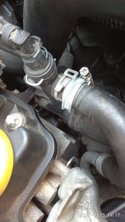

slawek0211 Opublikowano 21 Września 2021 Udostępnij Opublikowano 21 Września 2021 Witam ,jak w temacie poci sie i leci płyn.Myslałem że na połączeniu tej cieńszej gumy i założyłem drugą opaskę.Ale nie pomogło i poci się z łączenia tego grubego gumowego węża z plastikiem.Macie jakieś doświadczenia w temacie??Słyszałem że ten plastik(kruciec) lubi pekac podobno?Pozdrawiam   Cytuj Odnośnik do komentarza https://forum.opel24.com/topic/93291-cieknie-kr%C3%B3ciec-wodny-z-czujnikiem-temperatury-meriva-b-a14nel/ Udostępnij na innych stronach Więcej opcji udostępniania...
ja37 Opublikowano 22 Września 2021 Udostępnij Opublikowano 22 Września 2021 Pękać jak pękać, ale ja widziałem zeżarty przez płyn chłodniczy. Podobnie, jak ten cienki pionowy.   Cytuj Odnośnik do komentarza https://forum.opel24.com/topic/93291-cieknie-kr%C3%B3ciec-wodny-z-czujnikiem-temperatury-meriva-b-a14nel/#findComment-740317 Udostępnij na innych stronach Więcej opcji udostępniania...
wesol Opublikowano 22 Września 2021 Udostępnij Opublikowano 22 Września 2021 czasem sie kamien osadza na wezu wewnatrz lub tez na tych króćcach i tez cieknie. rozebrac oczyscic, ocenic.   Cytuj Odnośnik do komentarza https://forum.opel24.com/topic/93291-cieknie-kr%C3%B3ciec-wodny-z-czujnikiem-temperatury-meriva-b-a14nel/#findComment-740319 Udostępnij na innych stronach Więcej opcji udostępniania...
berthold61 Opublikowano 26 Września 2021 Udostępnij Opublikowano 26 Września 2021 (edytowane) A gdzie te kolanko ze zdjęcia można kupić , złamałem przez przypadek . Nie było pytania , zamówione . Edytowane 26 Września 2021 przez berthold61   Cytuj Odnośnik do komentarza https://forum.opel24.com/topic/93291-cieknie-kr%C3%B3ciec-wodny-z-czujnikiem-temperatury-meriva-b-a14nel/#findComment-740447 Udostępnij na innych stronach Więcej opcji udostępniania...
Gość A_FLY Opublikowano 1 Października 2021 Udostępnij Opublikowano 1 Października 2021 typowa usterka dla a14nel/net i b14nel/net. Zaraz po tej usterce cieknie obudowa termostatu   Cytuj Odnośnik do komentarza https://forum.opel24.com/topic/93291-cieknie-kr%C3%B3ciec-wodny-z-czujnikiem-temperatury-meriva-b-a14nel/#findComment-740564 Udostępnij na innych stronach Więcej opcji udostępniania...
berthold61 Opublikowano 3 Października 2021 Udostępnij Opublikowano 3 Października 2021 To niezbyt pocieszające , jutro wymiana płynu i założenie nowego króćca zobaczymy czy z tej obudowy cieknie , dobrze że to nie jedyne auto .   Cytuj Odnośnik do komentarza https://forum.opel24.com/topic/93291-cieknie-kr%C3%B3ciec-wodny-z-czujnikiem-temperatury-meriva-b-a14nel/#findComment-740591 Udostępnij na innych stronach Więcej opcji udostępniania...
ja37 Opublikowano 3 Października 2021 Udostępnij Opublikowano 3 Października 2021 Wymień to plastikowe całe coś, koszt około 160zł.   Cytuj Odnośnik do komentarza https://forum.opel24.com/topic/93291-cieknie-kr%C3%B3ciec-wodny-z-czujnikiem-temperatury-meriva-b-a14nel/#findComment-740594 Udostępnij na innych stronach Więcej opcji udostępniania...
berthold61 Opublikowano 4 Października 2021 Udostępnij Opublikowano 4 Października 2021 Wymieniłem to plastikowe coś wraz z wężykiem i wydaje się wszystko ok ale swoją drogą kto wpadł na pomysł aby taki shit zrobić tego się nie dowiemy .   Cytuj Odnośnik do komentarza https://forum.opel24.com/topic/93291-cieknie-kr%C3%B3ciec-wodny-z-czujnikiem-temperatury-meriva-b-a14nel/#findComment-740618 Udostępnij na innych stronach Więcej opcji udostępniania...
ja37 Opublikowano 4 Października 2021 Udostępnij Opublikowano 4 Października 2021 Wiemy, kto takie coś robi - księgowi.   1 Cytuj Odnośnik do komentarza https://forum.opel24.com/topic/93291-cieknie-kr%C3%B3ciec-wodny-z-czujnikiem-temperatury-meriva-b-a14nel/#findComment-740623 Udostępnij na innych stronach Więcej opcji udostępniania...
