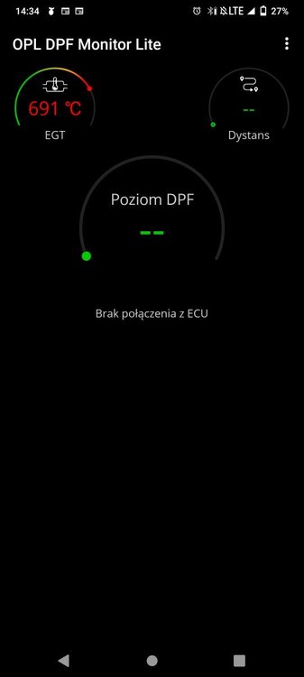

Marcin 83 Opublikowano 24 Października 2021 Udostępnij Opublikowano 24 Października 2021 EGT -exhaus gas temperature. Temperatura gazów spalinowych . Na aplikacji powinna być widoczne   Cytuj Odnośnik do komentarza https://forum.opel24.com/topic/93481-19-cdti-150-km-pob%C3%B3r-oleju/#findComment-741307 Udostępnij na innych stronach Więcej opcji udostępniania...
Gość daromz Opublikowano 24 Października 2021 Udostępnij Opublikowano 24 Października 2021 20 minut temu, Marcin 83 napisał: EGT -exhaus gas temperature. Temperatura gazów spalinowych . Na aplikacji powinna być widoczne A jak ta aplikacja się nazywa ja korzystam z DPF info i tam nie widzę takiej temperatury. Jest nasycenie odczytywane co 5 km. Przebyty dystans od wypalania. I procent regeneracji jeśli jest w trakcie wypalania.   Cytuj Odnośnik do komentarza https://forum.opel24.com/topic/93481-19-cdti-150-km-pob%C3%B3r-oleju/#findComment-741308 Udostępnij na innych stronach Więcej opcji udostępniania...
Marcin 83 Opublikowano 24 Października 2021 Udostępnij Opublikowano 24 Października 2021 OPL DPF Monitor .   Cytuj Odnośnik do komentarza https://forum.opel24.com/topic/93481-19-cdti-150-km-pob%C3%B3r-oleju/#findComment-741309 Udostępnij na innych stronach Więcej opcji udostępniania...
Gość daromz Opublikowano 24 Października 2021 Udostępnij Opublikowano 24 Października 2021 3 godziny temu, Marcin 83 napisał: OPL DPF Monitor . Przy tej aplikacji przy odczycie mam komunikat silnik nie obsługiwany - niestety. Cytuj Odnośnik do komentarza https://forum.opel24.com/topic/93481-19-cdti-150-km-pob%C3%B3r-oleju/#findComment-741318 Udostępnij na innych stronach Więcej opcji udostępniania...
