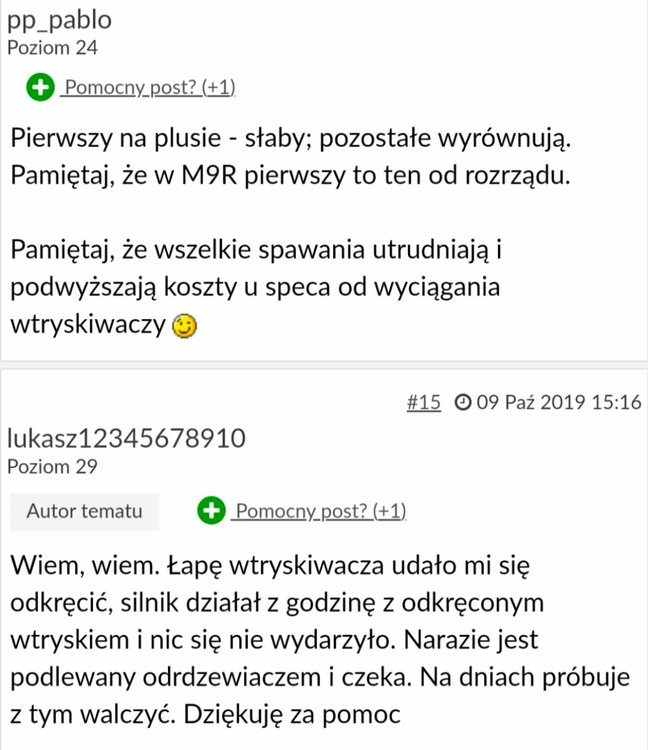

Marcin 83 Opublikowano 21 Listopada 2021 Udostępnij Opublikowano 21 Listopada 2021 Jeden już targał wtryskiwacz liczac od strony skrzyni: https://www.elektroda.pl/rtvforum/topic3580390.html Kolejny tego uniknął   Cytuj Odnośnik do komentarza https://forum.opel24.com/topic/93622-kolejno%C5%9B%C4%87-cylindr%C3%B3w-w-silniku-20-cdti/#findComment-742507 Udostępnij na innych stronach Więcej opcji udostępniania...
Mariovi Opublikowano 25 Listopada 2021 Autor Udostępnij Opublikowano 25 Listopada 2021 Witam ponownie operacja się udała 3 wtrysk wyjęty ściągaczem hydraulicznym, wyszedł cały silnik pracuje prawidłowo,koszt wyjęcia 300 zł. Kolejność cylindrów w silniku 2.0 cdti m9r liczona jest od rozrządu sprawdzone w ASO .   1 Cytuj Odnośnik do komentarza https://forum.opel24.com/topic/93622-kolejno%C5%9B%C4%87-cylindr%C3%B3w-w-silniku-20-cdti/#findComment-742677 Udostępnij na innych stronach Więcej opcji udostępniania...
