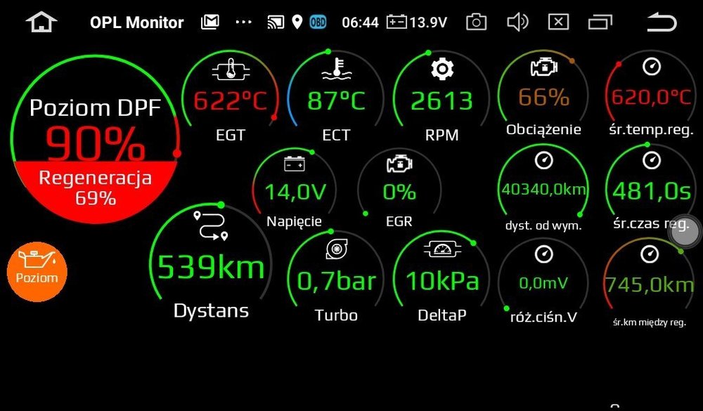

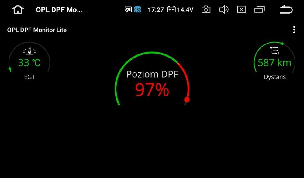

Myślę, że gdyby to była wina czujnika, to miałbyś masę błędów (OPL_Monitor bardzo dobrze odczytuje błędy w modułach) i zapewne świecący "check engine". Poniżej przykładowe screeny z apek, także możesz zobaczyć, której używasz:
1. OPL_DPF_Monitor_Lite
2. OPL_Monitor
Edit: Podaj także dokładnie kod silnika (np. A20DTH), bo 2.0cdti jest kilka rodzajów. Natomiast sam czujnik i jego lokalizację w silniku sprawdzisz np tu: https://opel.7zap.com/pl/car/
