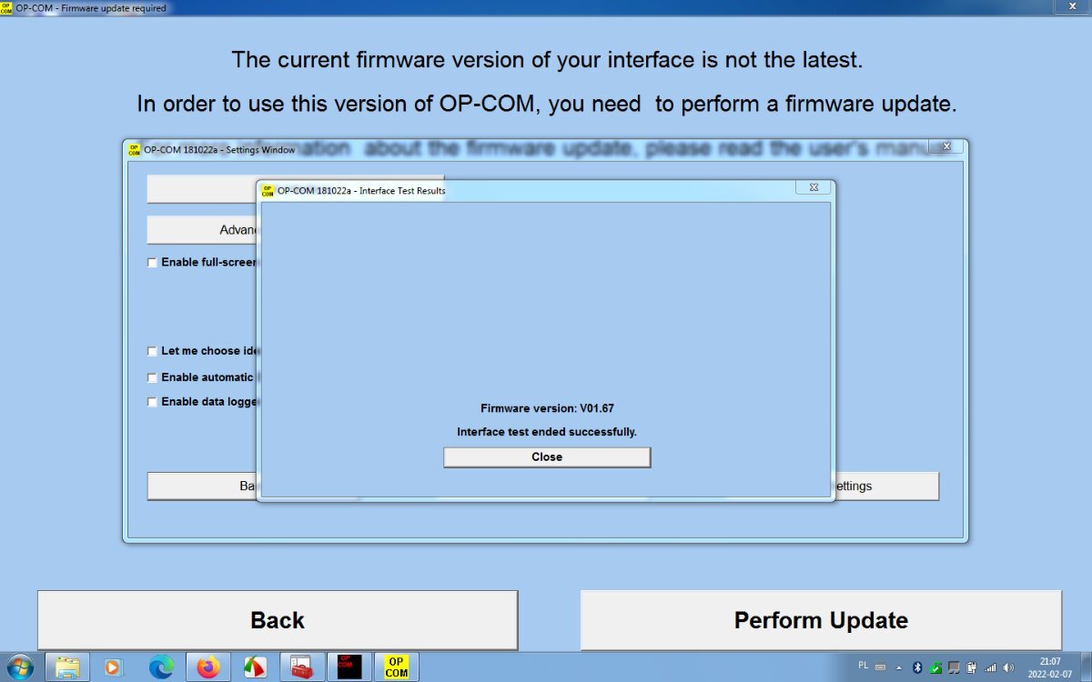

DziadekM Opublikowano 11 Czerwca Udostępnij Opublikowano 11 Czerwca Opcom 1.95 a wersji programu mam kilka od vauxhall po opcom profesional pl . Najczęściej jednak z vauxhall korzystam ale jedno mi daje do myślenia bo podpięty mam UWA i ustawiony klimatronik bo jest ramka To może mieszać chyba i wpierw jeszcze spróbuję uwa odpiąć a wtedy spróbować wylogować. Jeszcze raz spróbuję potwierdzić pin z gid i teraz wiem że robiłem to asprogramerem Gid mam KU obecnie 3 linijki i po polsku   Cytuj Odnośnik do komentarza https://forum.opel24.com/topic/93748-dodanie-modu%C5%82u-uwa-do-opli/page/3/#findComment-821549 Udostępnij na innych stronach Więcej opcji udostępniania...
Navia Opublikowano 11 Czerwca Udostępnij Opublikowano 11 Czerwca 9 minut temu, DziadekM napisał: Opcom 1.95 Nie ma takiej wersji. Najwyższa prawidłowa to 1.67. Mam programowalny opcom i programy które potrafią go z zaktualizować . Warunek to programowalny chip .   Cytuj Odnośnik do komentarza https://forum.opel24.com/topic/93748-dodanie-modu%C5%82u-uwa-do-opli/page/3/#findComment-821551 Udostępnij na innych stronach Więcej opcji udostępniania...
Mery 11 Opublikowano 11 Czerwca Autor Udostępnij Opublikowano 11 Czerwca 39 minut temu, Navia napisał: Nie ma takiej wersji. Jest taka wersja 1,99 opcoma, ale to jest kicha podróba. Nie da rady z fleszować go, od razu pada Jest nawet 1.74. Też mam do fleszowania program. Ale podstawowa wersja to była 1,39. Ogólnie opcom fajnie działa z zestawami radyjko, GID, CID,TID, UVA . Polska wersja tylko nie połączy się z licznikiem i nie odczyta, Car pasa, z EPROM-u . Z klimą też się nie połączy . Wersja Fantomela łączy się ze wszystkim , Ale nie da rady z klimą do programowania . Mówimy tu cały czas o Merivie A.   Cytuj Odnośnik do komentarza https://forum.opel24.com/topic/93748-dodanie-modu%C5%82u-uwa-do-opli/page/3/#findComment-821553 Udostępnij na innych stronach Więcej opcji udostępniania...
DziadekM Opublikowano 11 Czerwca Udostępnij Opublikowano 11 Czerwca Wersja firmbare V1.95 pokazuje mi to opcom jak robię test . Opcom profesional jaki mam poftrafi z wsadu eeprom 93c66 odczytać pin ale i tak wszystkiego o opcom czy programowaniu nie wiem i jestem w fazie prób i błędów   Cytuj Odnośnik do komentarza https://forum.opel24.com/topic/93748-dodanie-modu%C5%82u-uwa-do-opli/page/3/#findComment-821555 Udostępnij na innych stronach Więcej opcji udostępniania...
Navia Opublikowano 12 Czerwca Udostępnij Opublikowano 12 Czerwca (edytowane) 11 godzin temu, Mery 11 napisał: Wersja Fantomela łączy się ze wszystkim No właśnie takie mam. Obniżyłam wersję do 1.45 i program sam mi zrobił aktualizację do 1.67 i na tym cały czas działam. A to że pokazuje wyższe wersje to oznacza tylko aby go kupić . Ten mój też miał wersję 1,70 czy jakoś tak. Edytowane 12 Czerwca przez Navia   Cytuj Odnośnik do komentarza https://forum.opel24.com/topic/93748-dodanie-modu%C5%82u-uwa-do-opli/page/3/#findComment-821561 Udostępnij na innych stronach Więcej opcji udostępniania...

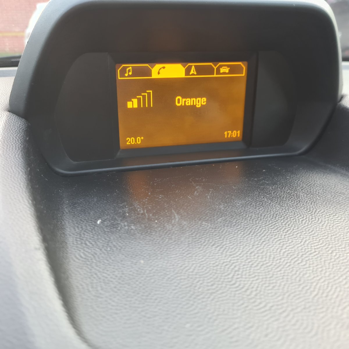

DziadekM Opublikowano 14 Czerwca Udostępnij Opublikowano 14 Czerwca I bez zapłonu próbowałem i nic. Więcej mogę dodać że było 7 nieudanych prób wylogowania i to prawidłowym kodem a powinien się czas zresetować po 5.20 h i nic nie nastąpiło nawet po 12 h Polecam korzystajacym z opcom na monitorowanie ilości pozostałych prób wylogowania bo opcom nie daje powiadomień a kłamie że jest OK. Moje cd70 jakoś dziwnie było zawieszone i dopiero reset eeprom pozwolił na sparowanie tego zestawu ale to już było poza moją widzą i chłopak z Mysłowic mi to ogarnął. Zestaw działa, mogę już legalnie podczas jazdy rozmawiać, więc w tym temacie to wszystko i wracam do lusterek składanych później biore się za "rudą" oraz wypada przy okazji czujniki parkowania pomalować i przed zimą grzane stołki jeszcze w planach Cytuj Odnośnik do komentarza https://forum.opel24.com/topic/93748-dodanie-modu%C5%82u-uwa-do-opli/page/3/#findComment-821619 Udostępnij na innych stronach Więcej opcji udostępniania...
