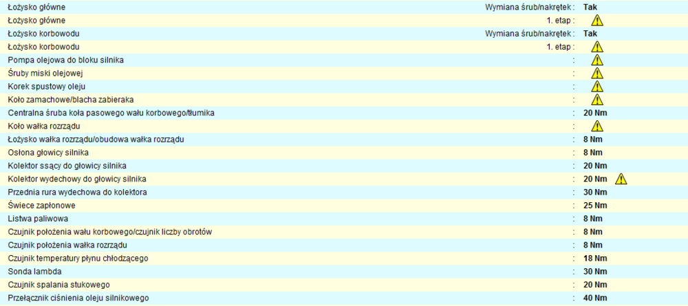

adam1954 Opublikowano 11 Grudnia 2021 Udostępnij Opublikowano 11 Grudnia 2021 Nie ma do tego silnia   Cytuj Odnośnik do komentarza https://forum.opel24.com/topic/93793-momenty-dokr%C4%99cania-%C5%9Brub-na-wale-i-korbach-i-przy-okazji-g%C5%82owic-y32se/#findComment-743415 Udostępnij na innych stronach Więcej opcji udostępniania...
