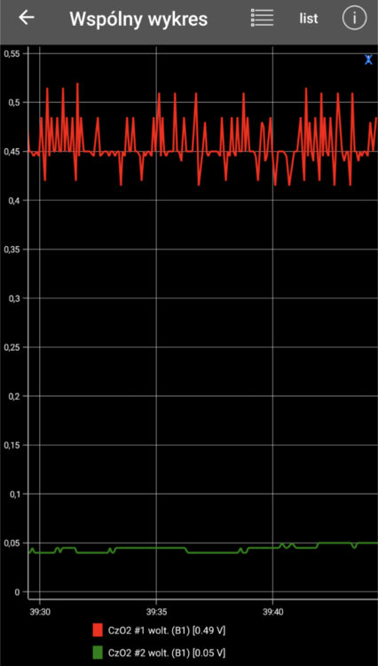

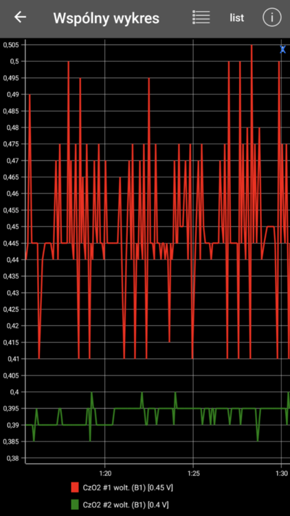

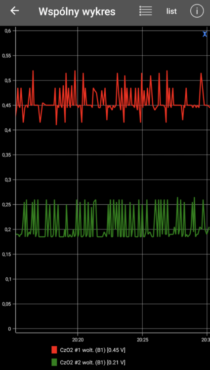

Czy może to również wpływać na pracę sondy?
Praca sond jest sterowana sterownikiem.
Ale on odczytuje dane i jak widzi tak steruje.
Może masz problemy ze szczelnością dolotu
