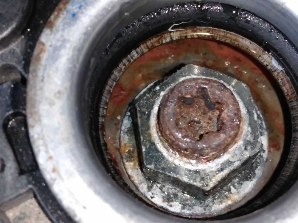

Gość RADOSŁAW Opublikowano 6 Stycznia 2022 Udostępnij Opublikowano 6 Stycznia 2022 WITAM OD JAKIEGOS CZASU ZAUWAZYŁEM ZE W JDNYM KLILICHU ZBIERA SIE WODA NIE WIEM CZYM TO MOZE BYC SPOWODOWANE MAM TE GÓMOWE ZALPKI OD NOWOŚCI MOZE KOŚ COŚ PROSZE O POMOC Z GÓRY DZIEKUJE Popraw tytuł i tekst. Nie piszemy wszystkiego wielkimi literami. Regulamin forum już na starcie powinien być znany... Chluśnij obficie wodą na szybę i maskę, sprawdź którędy ta woda tam spływa. Cytuj Odnośnik do komentarza https://forum.opel24.com/topic/93935-astra-h-2009-woda-w-kielichach-amortyzator%C3%B3w/ Udostępnij na innych stronach Więcej opcji udostępniania...
adam1954 Opublikowano 6 Stycznia 2022 Udostępnij Opublikowano 6 Stycznia 2022 Masz tam na podszybiu uszczelkę gumową ? Zrób zdjęcie i wrzuć na forum Cytuj Odnośnik do komentarza https://forum.opel24.com/topic/93935-astra-h-2009-woda-w-kielichach-amortyzator%C3%B3w/#findComment-744452 Udostępnij na innych stronach Więcej opcji udostępniania...

Gość RADOSŁAW Opublikowano 7 Stycznia 2022 Udostępnij Opublikowano 7 Stycznia 2022 Witam przesyłam dwa zdjęcia lewego i prawego mam takie gumowe zaślepki oryginalne GM ale widać tego jednego od strony kierowcy bardziej bierze Cytuj Odnośnik do komentarza https://forum.opel24.com/topic/93935-astra-h-2009-woda-w-kielichach-amortyzator%C3%B3w/#findComment-744459 Udostępnij na innych stronach Więcej opcji udostępniania...
ja37 Opublikowano 7 Stycznia 2022 Udostępnij Opublikowano 7 Stycznia 2022 Jeszcze tragedii nie ma, ale może zrób tak, jak ja. Nauczony doświadczeniem innych ja tam walę normalnie smar. I jakoś u mnie nie rdzewieje. Cytuj Odnośnik do komentarza https://forum.opel24.com/topic/93935-astra-h-2009-woda-w-kielichach-amortyzator%C3%B3w/#findComment-744460 Udostępnij na innych stronach Więcej opcji udostępniania...
Gość RADOSŁAW Opublikowano 7 Stycznia 2022 Udostępnij Opublikowano 7 Stycznia 2022 (edytowane) tylko zastanawiam się z skąd tam woda wilgoć skoro są te gumowe zaślepki Widzę z opisu ze tez posiadasz opla astra h masz taki problem ze zbiera ci się woda na uszczelkach od drzwi Edytowane 7 Stycznia 2022 przez RADOSŁAW Cytuj Odnośnik do komentarza https://forum.opel24.com/topic/93935-astra-h-2009-woda-w-kielichach-amortyzator%C3%B3w/#findComment-744462 Udostępnij na innych stronach Więcej opcji udostępniania...
ja37 Opublikowano 7 Stycznia 2022 Udostępnij Opublikowano 7 Stycznia 2022 Zaślepki zaślepkami, one chyba tylko chronią od piasku i grubego brudu. Woda wejdzie wszędzie, żadne zaślepki nie pomogą. Zobacz wydech, niby gorąco i wody nie powinno być, a skąd para się bierze jak odpalisz? Uszczelki drzwi, nie zbiera mi się, ale profilaktycznie zastosowałem sznur silikonowy, żeby lepiej trzymały. Jeszcze u syna w astrze muszę ten zabieg zastosować. Cytuj Odnośnik do komentarza https://forum.opel24.com/topic/93935-astra-h-2009-woda-w-kielichach-amortyzator%C3%B3w/#findComment-744463 Udostępnij na innych stronach Więcej opcji udostępniania...
