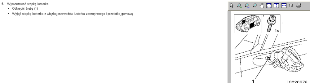

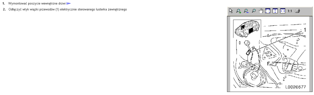

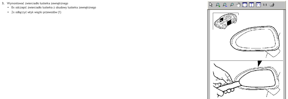

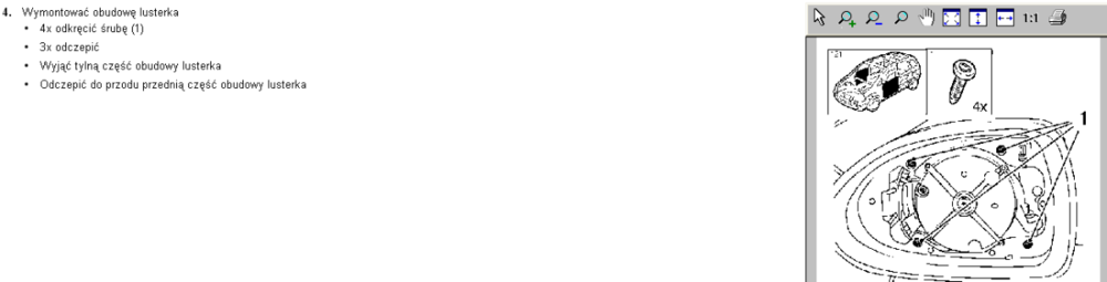

adam1954 Opublikowano 22 Stycznia 2022 Udostępnij Opublikowano 22 Stycznia 2022   Cytuj Odnośnik do komentarza https://forum.opel24.com/topic/93953-ramka-lusterka-zewn%C4%99trznego/#findComment-745075 Udostępnij na innych stronach Więcej opcji udostępniania...
Gość kaem3 Opublikowano 22 Stycznia 2022 Udostępnij Opublikowano 22 Stycznia 2022 Dzięki. Chyba będzie mi łatwiej. Z tym, że u mnie chyba nie ma podgrzewania lusterek, więc prawdopodobnie tych kabelków w p.3 nie będzie.   Cytuj Odnośnik do komentarza https://forum.opel24.com/topic/93953-ramka-lusterka-zewn%C4%99trznego/#findComment-745079 Udostępnij na innych stronach Więcej opcji udostępniania...
