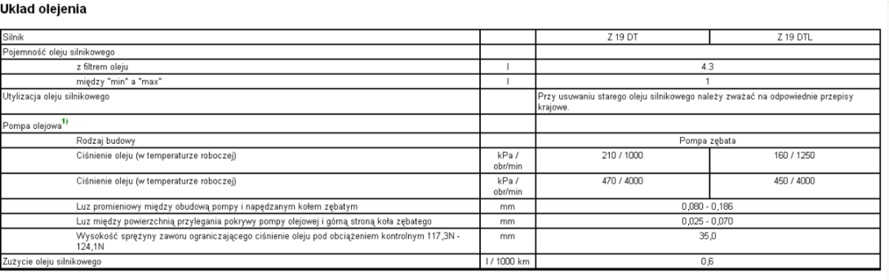

adam1954 Opublikowano 7 Marca 2022 Udostępnij Opublikowano 7 Marca 2022 Myślę jeszcze o ciśnieniu oleju. Sprawdziłbym manometrem czy nie ma to coś wspólnego z nim. Może zaworek ciśnienia klepie   Cytuj Odnośnik do komentarza https://forum.opel24.com/topic/94128-dziwne-cykanie-19cdti/page/2/#findComment-747471 Udostępnij na innych stronach Więcej opcji udostępniania...
Gość pawelll08 Opublikowano 7 Marca 2022 Udostępnij Opublikowano 7 Marca 2022 Wrzucam kolejny film na którym dużo lepiej to słychać. A gdzie znajduje się ten zaworek ciśnienia oleju? Dziwne, że te klepanie nie jest jednostajne. Przy około 1,5tys obrotów znika.. Ciśnienie oleju na dobrze rozgrzanym po długiej trasie 1bar na wolnych obrotach   Cytuj Odnośnik do komentarza https://forum.opel24.com/topic/94128-dziwne-cykanie-19cdti/page/2/#findComment-747475 Udostępnij na innych stronach Więcej opcji udostępniania...
adam1954 Opublikowano 7 Marca 2022 Udostępnij Opublikowano 7 Marca 2022 5 godzin temu, pawelll08 napisał: Ciśnienie oleju na dobrze rozgrzanym po długiej trasie 1bar na wolnych obrotach Mało   Cytuj Odnośnik do komentarza https://forum.opel24.com/topic/94128-dziwne-cykanie-19cdti/page/2/#findComment-747482 Udostępnij na innych stronach Więcej opcji udostępniania...
