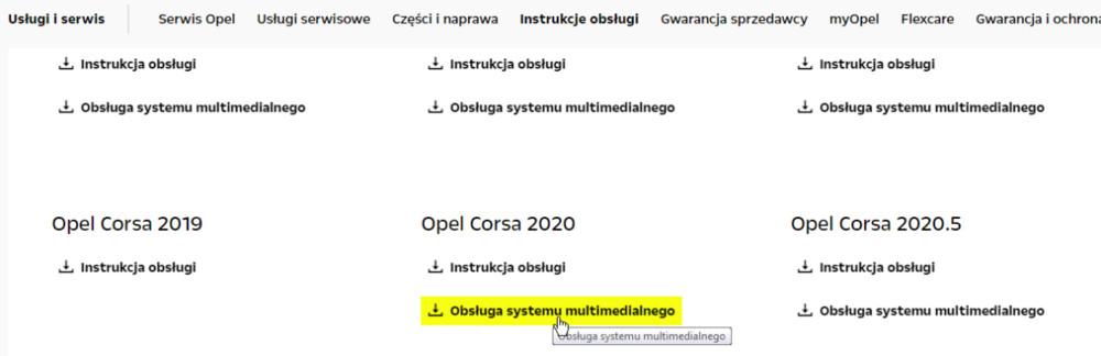

Chodzi o system multimedialny... od multimediów jest instrukcja i jest tam zmiana języka wyświetlacza: https://www.opel.pl/twoj-opel/instrukcje-obslugi.html

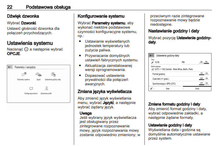

Dotknąć "trybka" :, aby wybrać ustawienia systemu (jednostki, język, godzina i data). Dotknąć _, aby wybrać ustawienia
