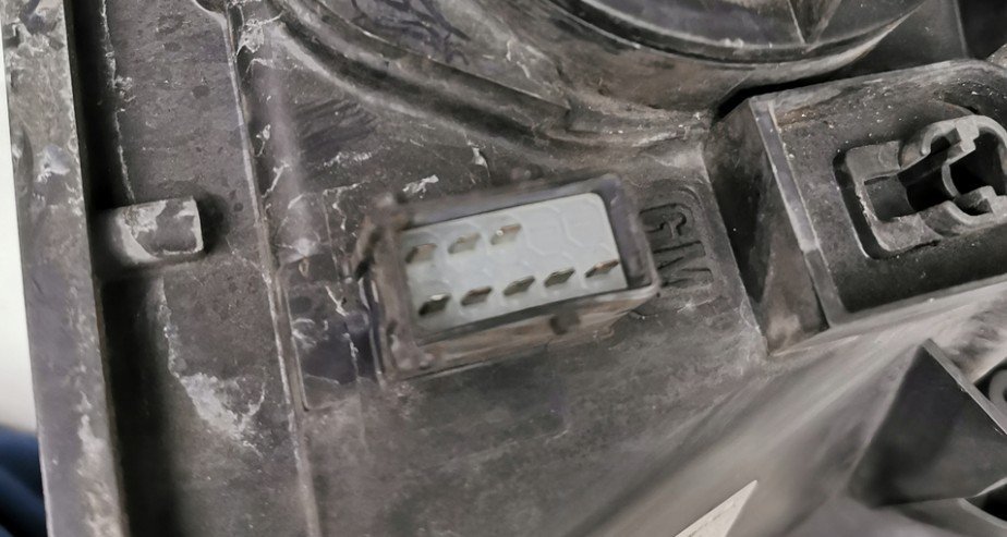

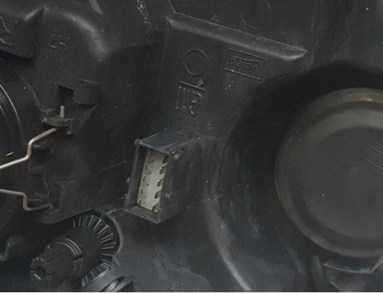

Gość Cervantes Opublikowano 15 Lutego 2022 Udostępnij Opublikowano 15 Lutego 2022 Cześć wszystkim. Od jakiegoś czasu mam problemy z reflektorem że skrętną soczewką. Początkowo "przerywał" przy skręcaniu, później przestał świecić. Okazało się, że problemem jest okablowanie od żarówki światła mijania. Kabelki zesztywniały i jeden z nich się złamał. W reflektorze grzebał wysokiej klasy specjalista. Miał za zadanie powymieniać przewody ale tylko je połatał, co mnie zdziwiło, bo rozklejał reflektor. Anyway, jakiś czas wszystko ładnie świeciło, ale niestety problem powrócił. Na dziś sytuacja jest taka, że stopiła się kostka od żarówki. Próbowałem sam coś z tym zrobić, ale efekt jest taki, że ciągle nic nie świeci i do tego przestał działać kierunkowskaz. Mam na dziś dwie opcje: kupić używkę, z tym że jest ich bardzo mało, przez co ceny są abstrakcyjne, albo wysyłać ponownie do jakiegoś specjalisty od reflektorów. Jest jeszcze inna opcja. Z chęcią wymieniłbym te reflektory na tradycyjne, bo za cenę jednego używanego w nieznanym stanie miałbym dwa nowe zamienniki. Pytanie tylko czy taka zamiana jest w ogóle możliwa... Doradzicie coś?   Cytuj Odnośnik do komentarza https://forum.opel24.com/topic/94173-meriva-a-k%C5%82opot-ze-skr%C4%99tn%C4%85-soczewk%C4%85/ Udostępnij na innych stronach Więcej opcji udostępniania...
Navia Opublikowano 15 Lutego 2022 Udostępnij Opublikowano 15 Lutego 2022 A jakim rocznikiem się pochwalisz?   Cytuj Odnośnik do komentarza https://forum.opel24.com/topic/94173-meriva-a-k%C5%82opot-ze-skr%C4%99tn%C4%85-soczewk%C4%85/#findComment-746379 Udostępnij na innych stronach Więcej opcji udostępniania...
Gość Cervantes Opublikowano 15 Lutego 2022 Udostępnij Opublikowano 15 Lutego 2022 2008   Cytuj Odnośnik do komentarza https://forum.opel24.com/topic/94173-meriva-a-k%C5%82opot-ze-skr%C4%99tn%C4%85-soczewk%C4%85/#findComment-746381 Udostępnij na innych stronach Więcej opcji udostępniania...
Navia Opublikowano 15 Lutego 2022 Udostępnij Opublikowano 15 Lutego 2022 Czyli po lifcie więc rozejrzyj się za lampami po liftowymi. Różnią się właśnie mocowaniem żarówek.   Cytuj Odnośnik do komentarza https://forum.opel24.com/topic/94173-meriva-a-k%C5%82opot-ze-skr%C4%99tn%C4%85-soczewk%C4%85/#findComment-746382 Udostępnij na innych stronach Więcej opcji udostępniania...
Gość Cervantes Opublikowano 15 Lutego 2022 Udostępnij Opublikowano 15 Lutego 2022 (edytowane) No dobra, czyli wyjmuję reflektory ze skrętnymi soczewkami, montuję zwykłe (poliftowe), podpinam wtyczkę i wszystko działa? Edytowane 15 Lutego 2022 przez Cervantes   Cytuj Odnośnik do komentarza https://forum.opel24.com/topic/94173-meriva-a-k%C5%82opot-ze-skr%C4%99tn%C4%85-soczewk%C4%85/#findComment-746387 Udostępnij na innych stronach Więcej opcji udostępniania...
adam1954 Opublikowano 15 Lutego 2022 Udostępnij Opublikowano 15 Lutego 2022 48 minut temu, Cervantes napisał: Próbowałem sam coś z tym zrobić, Ale co? Trzeba ją rozebrać i wymienić przewody na nowe. Kostkę chyba kupisz   Cytuj Odnośnik do komentarza https://forum.opel24.com/topic/94173-meriva-a-k%C5%82opot-ze-skr%C4%99tn%C4%85-soczewk%C4%85/#findComment-746389 Udostępnij na innych stronach Więcej opcji udostępniania...
Gość Cervantes Opublikowano 15 Lutego 2022 Udostępnij Opublikowano 15 Lutego 2022 Brak mi umiejętności, żeby to rozklejać. Jedyny dostęp mam przez otwór pod klapką, a tam te przewody niewiele wystają...   Cytuj Odnośnik do komentarza https://forum.opel24.com/topic/94173-meriva-a-k%C5%82opot-ze-skr%C4%99tn%C4%85-soczewk%C4%85/#findComment-746390 Udostępnij na innych stronach Więcej opcji udostępniania...
adam1954 Opublikowano 15 Lutego 2022 Udostępnij Opublikowano 15 Lutego 2022 Nie rób jaj. Piekarnik masz na pewno. Filmiki na YT znajdziesz od groma.   Cytuj Odnośnik do komentarza https://forum.opel24.com/topic/94173-meriva-a-k%C5%82opot-ze-skr%C4%99tn%C4%85-soczewk%C4%85/#findComment-746393 Udostępnij na innych stronach Więcej opcji udostępniania...
Gość Cervantes Opublikowano 15 Lutego 2022 Udostępnij Opublikowano 15 Lutego 2022 No dobra, a pomijając opcję z samodzielną wymianą przewodów, jak wygląda sprawa wymiany reflektorów skrętnych na zwykłe? Można to po prostu wymienić i będzie działać? Jak wygląda kwestia choćby wtyczek?   Cytuj Odnośnik do komentarza https://forum.opel24.com/topic/94173-meriva-a-k%C5%82opot-ze-skr%C4%99tn%C4%85-soczewk%C4%85/#findComment-746396 Udostępnij na innych stronach Więcej opcji udostępniania...
adam1954 Opublikowano 15 Lutego 2022 Udostępnij Opublikowano 15 Lutego 2022 Wszystko się da. Będzie trzeba chyba odfajkować skrętne w module na komputerze. Cytuj Odnośnik do komentarza https://forum.opel24.com/topic/94173-meriva-a-k%C5%82opot-ze-skr%C4%99tn%C4%85-soczewk%C4%85/#findComment-746398 Udostępnij na innych stronach Więcej opcji udostępniania...
