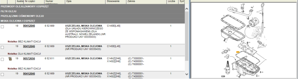

adam1954 Opublikowano 23 Lutego 2022 Udostępnij Opublikowano 23 Lutego 2022 C14NZ i X14SZ mają mieć uszczelkę miski taką Miska to trzeba na szczelinach podziałowych pompa oleju i łożysko główne tylne nanieść wałek masy uszczelniającej Moment 10 Nm   Cytuj Odnośnik do komentarza https://forum.opel24.com/topic/94218-uszczelnienie/#findComment-746759 Udostępnij na innych stronach Więcej opcji udostępniania...
RoKo000 Opublikowano 23 Lutego 2022 Autor Udostępnij Opublikowano 23 Lutego 2022 Uszczelki mam już kupione takie same jak wyżej, zamawiałem w sklepie po vin tylko dalej nie zbyt wiem co dokładniej kupic i w ktorym miejscu to nanieść.   Cytuj Odnośnik do komentarza https://forum.opel24.com/topic/94218-uszczelnienie/#findComment-746761 Udostępnij na innych stronach Więcej opcji udostępniania...
adam1954 Opublikowano 23 Lutego 2022 Udostępnij Opublikowano 23 Lutego 2022 Czego nie rozumiesz jeżeli masz napisane że na łączeniu pompy oleju z silnikiem i łożyska tylnego? Zdejmiesz miskę to zobaczysz.   Cytuj Odnośnik do komentarza https://forum.opel24.com/topic/94218-uszczelnienie/#findComment-746765 Udostępnij na innych stronach Więcej opcji udostępniania...
