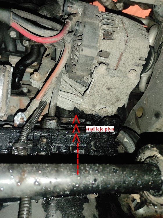

Gość Nix Opublikowano 23 Lutego 2022 Udostępnij Opublikowano 23 Lutego 2022 (edytowane) am następny problem z Corsą... ( kupiona za tani preis, fakt) - w zbiorniczku wyrównawczym nie było płynu, ale jak się dolewa to mocno cieknie, wręcz leje. Wygląda że leje po bloku silnika gdzieś spod łapy alternatora... Co to może oznaczać i jak to zdiagnozować i naprawić ? Dotychczas auto tak jeździło kilka razy ale na dystansach rzędu 1 km, więc braku ogrzewania ( i brak płynu) był niezauważalny... A jak jeździł dawny właściciel nie wiem, bo auto kupione "nie na chodzie" i jeździło tylko po placu... Tak to wygląda pzdr WhatsApp Video 2022-02-23 at 22.09.09_(2).mp4 Edytowane 23 Lutego 2022 przez Nix   Cytuj Odnośnik do komentarza https://forum.opel24.com/topic/94219-cieknieleje-p%C5%82yn-ch%C5%82odnyczy-spod-%C5%82apy-alternatora/ Udostępnij na innych stronach Więcej opcji udostępniania...
rafalgrzegorz Opublikowano 23 Lutego 2022 Udostępnij Opublikowano 23 Lutego 2022 Kolego auto jest u ciebie, więc trudno sprawdzić z którego przewodu chłodzenia cieknie chłodziwo - jest tam trochę rzeczy które mają kontakt z płynem chłodzącym z zaślepkami bloku włącznie.   Cytuj Odnośnik do komentarza https://forum.opel24.com/topic/94219-cieknieleje-p%C5%82yn-ch%C5%82odnyczy-spod-%C5%82apy-alternatora/#findComment-746771 Udostępnij na innych stronach Więcej opcji udostępniania...
Marcin 83 Opublikowano 23 Lutego 2022 Udostępnij Opublikowano 23 Lutego 2022 Zrzuć altek i będziesz widział. Nie ma tam termostatu pękniętego albo wąż zleciał? To już nie wyciek, to już dramat. Przy okazji złącza przeczysc bo widać że ruda atakuje , jak jeździł bez płynu to wiele złych rzeczy mogło się stać. A może na bieżąco dolewał. Albo była woda w układzie i przy mrozach coś rozsadziło .   Cytuj Odnośnik do komentarza https://forum.opel24.com/topic/94219-cieknieleje-p%C5%82yn-ch%C5%82odnyczy-spod-%C5%82apy-alternatora/#findComment-746772 Udostępnij na innych stronach Więcej opcji udostępniania...
