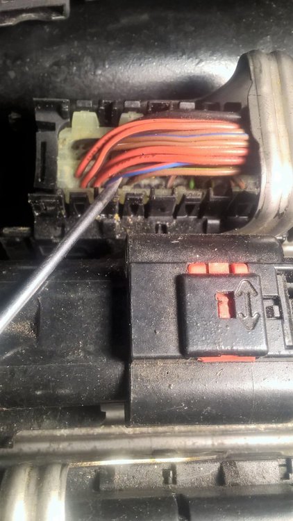

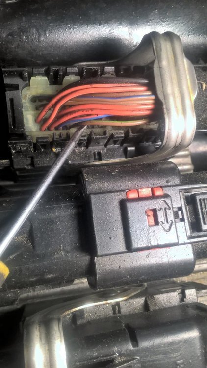

Witam niestety nie posiadam schematu elektrycznego, a szukając w internecie nie natrafiłem na odpowiedni schemat. Za to szukając przewodów które wchodzą do sterownika zauważyłem możliwe, ze te przewody które pokazałem poniżej, jeśli się mylę to proszę mnie poprawić, kolorystyka się zgadza. Na przewodzie czerwono-niebieskim napięcie jest 5v, a na brąnzowo-zielonym 1,05v, czyli bardzo możliwe że sterownik jest sprawny. Jeśli pan może to proszę o schemat elektryczny i gdzie ewentualnie znajduje się ten przekaźnik k79 i czy przewód czerwono-niebieski z sterownika idzie bezpośrednio do zaworu czy jeszcze gdzieś jest łączony po drodze, jak to ma miejsce w drugim przewodzie? pytam się dlatego bo mam podejrzenie ze jest on przetarty czy w jakiś inny sposób uszkodzony, ze nie dochodzi napięcie do zaworu, skutkując nie otwarciem go. Z góry dziękuje za odpowiedz.
 1327704006_WP_20220306_21_55_04_Pro(2).thumb.jpg.4979f48d05995ff62be3effc3f8a5929.jpg
Dodam jeszcze że napięcia były sprawdzane na odłączonym zaworze wtyczki.
https://forum.opel24.com/topic/94265-zaw%C3%B3r-tcv/#findComment-747464
Przewód brązowo-zielony ze sterownika silnika (pin25 wtyku X65) idzie bezpośrednio na zawór(to masa ze sterownika) . Z zaworu(już kolor czerwono-niebieski) idzie w strone  przekaźnika K79, poprzez złącze X18. Ale po drodze do przekaźnika odchodzą od niego jeszcze dwa kabelki do sterownika pompy wtryskowej.Czerwono-niebieski wg. schematu nie idzie do wtyczki sterownika. To zasilanie zaworu TCV i sterownika pompy wtryskowej z przekaźnika K79. Przekaźnik K79 jest w skrzynce przekaźnikowej w podszybiu po stronie kierowcy :drugi od góry po lewej.
Złącze X18 jest przy silniku z prawej strony patrząc na silnik od przodu.
