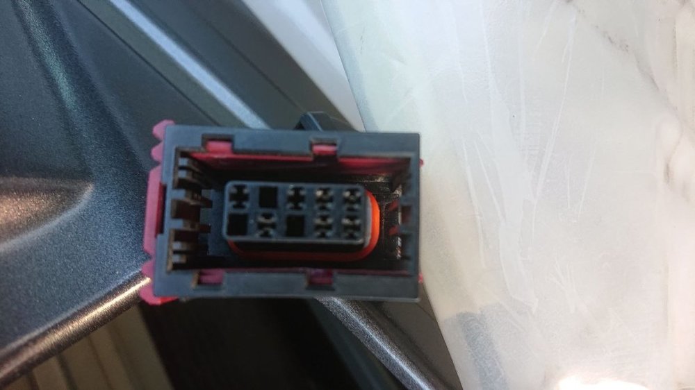

Gość Tito007 Opublikowano 10 Marca 2022 Udostępnij Opublikowano 10 Marca 2022 Witam wszystkich. Mam takie pytanie. Wie ktoś które połączyć piny w tej kostce od siłownika zamka tak aby centralka zaryglowała samochód jak bym to zrobił kluczykiem. Centralny zamek zamyka się bez problemu ale tylko z pilota, kluczykiem zamykają się tylko drzwi kierowcy. Chce sprawdzić czy to siłownik czy przewody, ale nie mogę znaleźć żadnego opisu. Z góry dziękuje.   Cytuj Odnośnik do komentarza https://forum.opel24.com/topic/94292-zafira-b-centralny-zamek/ Udostępnij na innych stronach Więcej opcji udostępniania...

adam1954 Opublikowano 11 Marca 2022 Udostępnij Opublikowano 11 Marca 2022 Pin 1 -sterowanie blokowania drzwi Pin 2 - masa Pin 6 - sterowanie odblokowaniem drzwi Pin 7 -sygnał niedomknięcia drzwi Pin 9 - sterowanie blokowania silnika zamka wszystkich drzwi   Cytuj Odnośnik do komentarza https://forum.opel24.com/topic/94292-zafira-b-centralny-zamek/#findComment-747663 Udostępnij na innych stronach Więcej opcji udostępniania...
Gość Tito007 Opublikowano 11 Marca 2022 Udostępnij Opublikowano 11 Marca 2022 (edytowane) Czyli 1 i 9 i mają sie zaryglować. Edytowane 11 Marca 2022 przez Tito007   Cytuj Odnośnik do komentarza https://forum.opel24.com/topic/94292-zafira-b-centralny-zamek/#findComment-747665 Udostępnij na innych stronach Więcej opcji udostępniania...

Gość Tito007 Opublikowano 12 Marca 2022 Udostępnij Opublikowano 12 Marca 2022 A mógłbyś mi podpowiedzieć jak to podpiąć na krótko pomijając siłownik.   Cytuj Odnośnik do komentarza https://forum.opel24.com/topic/94292-zafira-b-centralny-zamek/#findComment-747708 Udostępnij na innych stronach Więcej opcji udostępniania...
