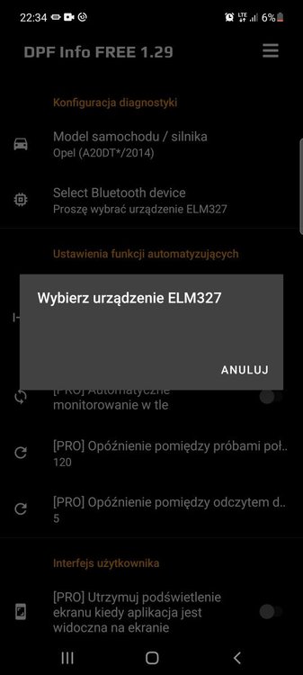

bogoes Opublikowano 14 Kwietnia 2022 Udostępnij Opublikowano 14 Kwietnia 2022 Jeżeli apka podejdzie pod Corsę_D z silnikiem A13DTC, to też z chęcią potestuję. Silnik A13DTC jest kompatybilny (sterownik, te same PIDy) z A20DTH. Obecnie posiadam ELMy: vLinker_MC i Viaken VScan_STN2120 (oba bluetooth) . Telefony samsung: A5 z Androidem_6, i M31s z androidm_11, oraz stację multimedialną w corsie z androidem_8 (dla mnie najważniejsza, bo na stałe w aucie). EDIT: Pobrałem i zainstalowałem apkę... w ciemno wybrałem w profilu samochodu insignię z 2.0DTx, natomiast w ustawieniach nie widzi mi sparowanych interfejsów, po wyborze pojawia się tylko pusta lista i "Anuluj". Identycznie na obu moich Samsungach. Chyba, że apka widzi tylko urządzenia podłączone w danej chwili z telefonem, jutro sprawdzę i dam znać.   Cytuj Odnośnik do komentarza Udostępnij na innych stronach Więcej opcji udostępniania...
DPF-GPF-APP Opublikowano 14 Kwietnia 2022 Autor Udostępnij Opublikowano 14 Kwietnia 2022 (edytowane) @bogoesSprawdź proszę czy Bluetooth jest włączony i czy uprawnienia aplikacji do wykorzystania Bluetooth są przydzielone, aplikacja musi mieć tryb administratora Bluetooth dla Androida. Jeszcze nikomu się to nie przydarzyło ale ja Samsungów w sumie nie testowałem wcale. Wygrzebałem ze śmietnika SAMSUNGA J7 bo trudno to nazwać smartphonem no ale jest.. Wygląda mi na to że na SAMSUNGU appka nie potrafi sobie odpalić Bluetooth albo mam buga jakiegoś. No dobrze po to są testy :-) Wpisuję sobie na listę do weryfikacji. Jak odpalisz Bluetooth to appka będzie działać, dobrze wiedzieć że A13DTC to to samo co A20DTx - dziękuję. Chyba będę musiał docelowo jakoś zreorganizować tą listę pojazdów żeby to było bardziej intuicyjne może. Edytowane 14 Kwietnia 2022 przez DPF-GPF-APP   Cytuj Odnośnik do komentarza Udostępnij na innych stronach Więcej opcji udostępniania...

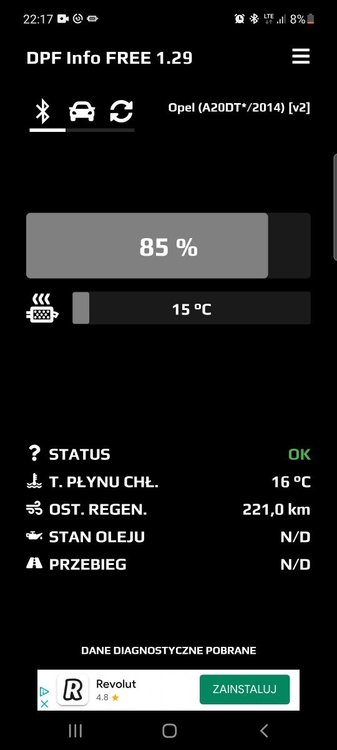

bogoes Opublikowano 14 Kwietnia 2022 Udostępnij Opublikowano 14 Kwietnia 2022 (edytowane) Oki, to chyba był jakiś błąd tzw. pierwszego uruchomienia apki, bo po wyłączeniu i ponownym uruchomieniu apki, już widzi wszystkie sparowane urządzenia. EDIT: Poczłapałem jeszcze do biedrony (corsy) i uruchomiłem apkę na Samsungu M31s z profilem Insigni A20DTx i apka połączyła się z moim A13DTC (screen poniżej). Apka połączyła się na obu moich interfejsach (vLinker i VScan STN2120). Odczytane dane zgodne ze wskazaniami na innych aplikacjach (Torque, OPL_Monitor). Choć nie odczytała wszystkich informacji (przebiegu) z i tak bardzo nielicznej liczby parametrów, choć wiadomo, że akurat Twoja apka nie jest kombajnem, ale ma spełniać rolę monitorowania DPFu i pod tym względem jest oki. W czasie świątecznego wyjazdu spróbuję zaobserwować na apce wypalanie DPFu, bo powinno być. Natomiast nadal apka raz widzi, raz nie widzi w ustawieniach sparowanych urządzeń. Tyle na dzień dobry. Więcej wrażeń, w tym o problemie na stacji multimedialnej napiszę w wolnej chwili na PW, żeby za bardzo wątku nie zaśmiecać. Edytowane 14 Kwietnia 2022 przez bogoes dodanie grafiki i tekstu   Cytuj Odnośnik do komentarza Udostępnij na innych stronach Więcej opcji udostępniania...
DPF-GPF-APP Opublikowano 14 Kwietnia 2022 Autor Udostępnij Opublikowano 14 Kwietnia 2022 OK dziękuję. A czy przypadkiem jeszcze nie używasz jakiejś appki w tle która mogłaby korzystać z BT w jakiś dziwny sposób? Może jakieś ustawienia oszczędzania energii? Zapodam sobie Samsunga J7 na testy (strasznie słaby budżetowiec, dlatego tak o nim wcześniej napisałem że badziew) no nie mam nic nowszego w szafie. No nic, temat do rozeznania - możliwe że wrzucę tam jakiś info screen zamiast pustej listy w takim razie.   Cytuj Odnośnik do komentarza Udostępnij na innych stronach Więcej opcji udostępniania...
bogoes Opublikowano 15 Kwietnia 2022 Udostępnij Opublikowano 15 Kwietnia 2022 Oki, nie używam w tle żadnych apek, pilnuję, żeby przy włączaniu jakiejś apki "motoryzacyjnej" wszystkie pozostałe były zamknięte. Nie udało mi się znaleźć żadnej zależności dlaczego raz pokazuje listę wszystkich sparowanych urządzeń, a raz nie. To znaczy najlepiej, jak łączę się z interfejsem dopóki nie uruchomi się stacja multimedialna, bo ona automatycznie łączy się z interfejsem i z telefonem (do obsługi połączeń telefonicznych), te ostatnie po prostu wyłączam (rozłączam) w telefonie. Natomiast w przypadku apek (kiedy nie zdążę przed uruchomieniem się stacji), to muszę wyciągnąć interfejs ze złącza i po kilkunastu sekundach wpiąć z powrotem uruchamiając jednocześnie połączenie z apką w telefonie. Poza tym, jak nie łączy się któraś apka, to sprawdzam interfejs włączając na chwilę inną "motoryzacyjną" apkę, żeby upewnić się, że mam połączony interfejs z telefonem. Trochę to brzmi skomplikowanie, ale mam swoje wypraktykowane sposoby. Dziś uzbierało mi się duuuuuużżżooooo tematów dotyczących apki (niestety głównie problemów), także może dam jeszcze dziś radę napisać więcej na PW (nie wiem, czy wystarczy "papieru"), a jak nie zdążę, to dopiero po Świętach znajdę wolną chwilę (jutro raniutko wyjazd). Cytuj Odnośnik do komentarza Udostępnij na innych stronach Więcej opcji udostępniania...
