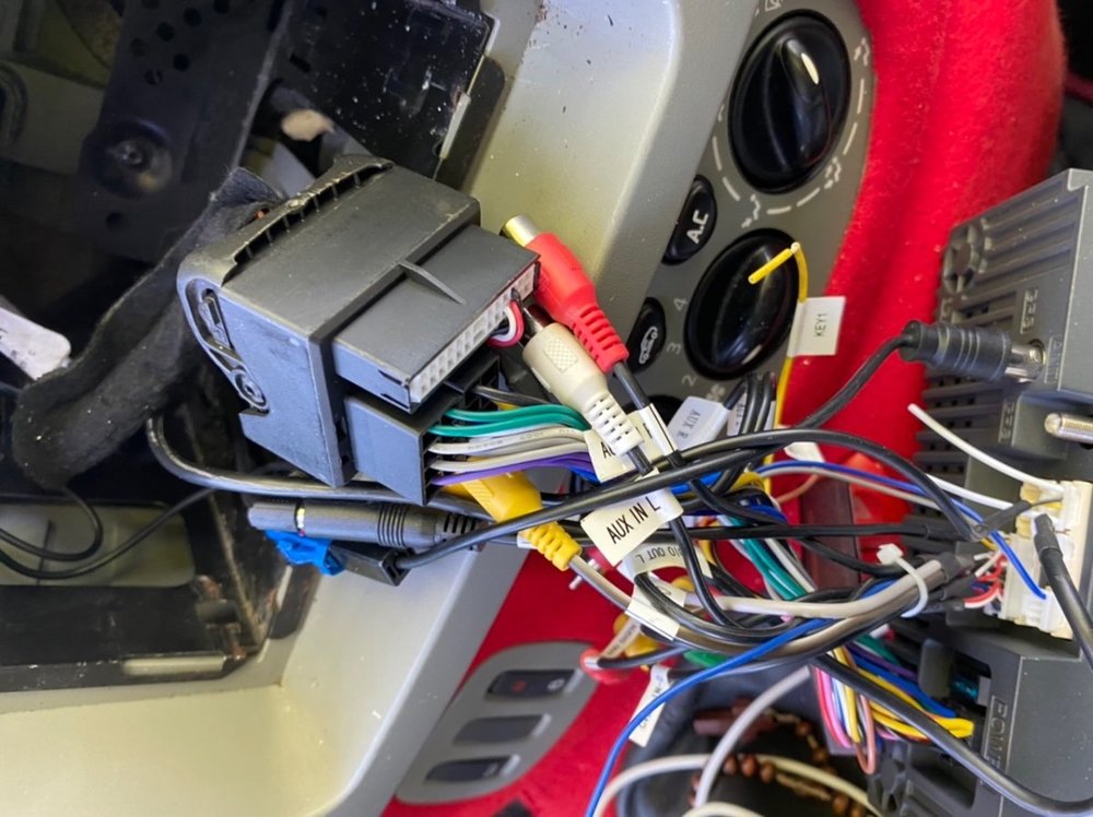

Gość kms80 Opublikowano 4 Maja 2022 Udostępnij Opublikowano 4 Maja 2022 Mialem podlaczone juz w momencie zakupu radio 2din. Nie dzialalo sterowanie pod kierownica…Dodatkowo byl pozostawiony wyswietlacz nad radiem. Dzis postanowilem go zdemontowac zeby miec tam wiecej miejsca. Wyciagnalem radio, oraz wyswietlacz i radio sie nie wlacza. Podpinam wyswietlacz wszystko gra. Dodatkowo uzyskalem sterowanie z pod kierownicy. Co zrobic zeby jednak radio dzialalo bez tego wyswietlacza? P.S. Wczesniej wswietlacz pokazywal tylko logo OPLA i komunikat gdy temp byla ponizej 4 stopni. Komunikat moglem wylaczyc jednym z przyciskow pod kierownica. Teraz na wyswietlaczu pojawiaja sie informacje o tym czy mam podlaczony telefon, wlaczone radio itd. Macie jakis pomysl?   Cytuj Odnośnik do komentarza Udostępnij na innych stronach Więcej opcji udostępniania...

Gość kms80 Opublikowano 4 Maja 2022 Udostępnij Opublikowano 4 Maja 2022 31 minut temu, Marcin 83 napisał: Jakie radio, masz tam jakieś przejściówki na nim , adaptery czy coś w tym guście ? Radio ADOPEL 7008S canbus decoder i jakas duza kostka z auto do radia , plus sporo przewodow   Cytuj Odnośnik do komentarza Udostępnij na innych stronach Więcej opcji udostępniania...
Marcin 83 Opublikowano 4 Maja 2022 Udostępnij Opublikowano 4 Maja 2022 W ustawieniach nie ma tam opcji obsługi wyświetlacza ? Canbus "przetwarza" komunikację z radyjka na sterowanie kierownica i komunikaty , jak to wywalisz to nie będzie działać , poszukaj w ustawieniach .   Cytuj Odnośnik do komentarza Udostępnij na innych stronach Więcej opcji udostępniania...
