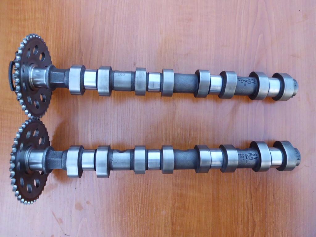

adam1954 Opublikowano 18 Czerwca 2022 Udostępnij Opublikowano 18 Czerwca 2022 No to super. Odważyłeś się i się udało. Sprawdzałeś dokładnie czy są takie same?   Cytuj Odnośnik do komentarza https://forum.opel24.com/topic/94694-corsa-c-z12xe-wymiana-wa%C5%82k%C3%B3w-rozrz%C4%85du/page/2/#findComment-752459 Udostępnij na innych stronach Więcej opcji udostępniania...
ortega Opublikowano 18 Czerwca 2022 Autor Udostępnij Opublikowano 18 Czerwca 2022 Tak, zmierzyłem krzywki i wyszło że wałki są identyczne jak do z12xe.   Cytuj Odnośnik do komentarza https://forum.opel24.com/topic/94694-corsa-c-z12xe-wymiana-wa%C5%82k%C3%B3w-rozrz%C4%85du/page/2/#findComment-752462 Udostępnij na innych stronach Więcej opcji udostępniania...
Albercik Opublikowano 22 Marca 2023 Udostępnij Opublikowano 22 Marca 2023 (edytowane) Cześć, Nie chcę zakładać nowego tematu, żeby nie śmiecić więc zapytam tutaj: Czy wałek wydechowy do Z12XEP/Z14XEP jest taki sam, jak ssący (nie pytam o numer części, tylko czy fizycznie jest taki sam, jak w przypadku kolegi @ortega pasował z Z1xXEP do Z12XE)? Udało mi się kupić ssący w dobrym stanie za nieduże pieniądze i mogę kupić drugi taki, ale nie wiem czy będzie pasował jako wydechowy. Z góry dziękuję za pomoc! [EDIT] Nawet na obrazkach wrzuconych przez @adam1954 wałki wyglądają identycznie (tylko są obrócone względem siebie o 180 st.), ale pewności nie mam [EDIT2] Poszukałem zdjęć kompletów na portalach ogłoszeniowych i tutaj wyglądają jakby były takie same: Edytowane 22 Marca 2023 przez Albercik   Cytuj Odnośnik do komentarza https://forum.opel24.com/topic/94694-corsa-c-z12xe-wymiana-wa%C5%82k%C3%B3w-rozrz%C4%85du/page/2/#findComment-783245 Udostępnij na innych stronach Więcej opcji udostępniania...
ArKos Opublikowano 22 Marca 2023 Udostępnij Opublikowano 22 Marca 2023 Nie. Nie są takie same. I to obrócenie o te 180* właśnie o tym decyduje - nie da się włożyć blokady tylnej w wałki.   1 Cytuj Odnośnik do komentarza https://forum.opel24.com/topic/94694-corsa-c-z12xe-wymiana-wa%C5%82k%C3%B3w-rozrz%C4%85du/page/2/#findComment-783719 Udostępnij na innych stronach Więcej opcji udostępniania...
Albercik Opublikowano 22 Marca 2023 Udostępnij Opublikowano 22 Marca 2023 Godzinę temu, ArKos napisał: Nie są takie same Dziękować Na szczęście ten gość, co ma wałek ssący ma też wydechowy w dobrym stanie, więc problem rozwiązany.   Cytuj Odnośnik do komentarza https://forum.opel24.com/topic/94694-corsa-c-z12xe-wymiana-wa%C5%82k%C3%B3w-rozrz%C4%85du/page/2/#findComment-783735 Udostępnij na innych stronach Więcej opcji udostępniania...
