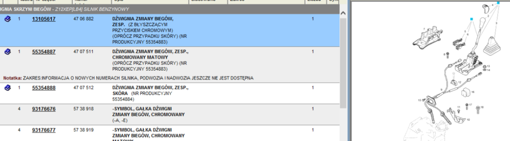

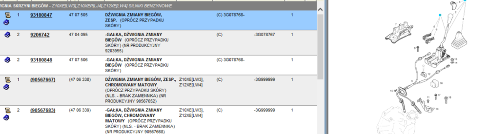

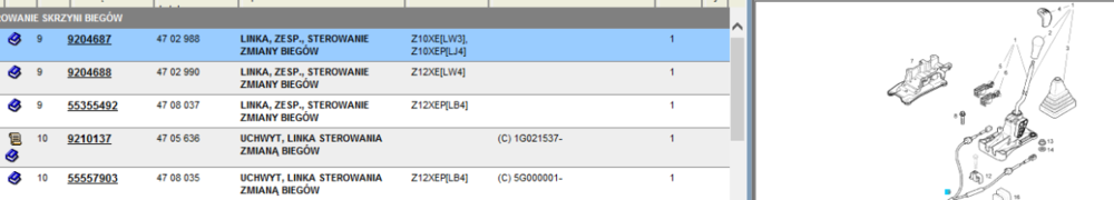

Tomasz1981 Opublikowano 26 Czerwca 2022 Autor Udostępnij Opublikowano 26 Czerwca 2022 Poszukałem w EPC po VINie jaka powinna być dźwignia i było coś grzebane pewnie razem ze skrzynią. Poniżej oryginalny rysunek oraz to jak ja mam. Proszę zwrocic uwagę na mechanizm ze sprężyna jest inny ułożenie. Luz występuje właśnie w tym elemencie zaznaczonym na trzecim obrazku. A zestawów reperacyjnych brak.   Cytuj Odnośnik do komentarza https://forum.opel24.com/topic/94854-opel-agila-12-2001r-lewarek-zmiany-bieg%C3%B3w/#findComment-752719 Udostępnij na innych stronach Więcej opcji udostępniania...
ja37 Opublikowano 26 Czerwca 2022 Udostępnij Opublikowano 26 Czerwca 2022 23 minuty temu, Tomasz1981 napisał: na trzecim obrazku Fajnie, bo do najważniejszego trza mieć mikroszkop.   Cytuj Odnośnik do komentarza https://forum.opel24.com/topic/94854-opel-agila-12-2001r-lewarek-zmiany-bieg%C3%B3w/#findComment-752721 Udostępnij na innych stronach Więcej opcji udostępniania...
adam1954 Opublikowano 26 Czerwca 2022 Udostępnij Opublikowano 26 Czerwca 2022 1 godzinę temu, Tomasz1981 napisał: VINie jaka powinna być dźwignia i było coś grzebane pewnie razem ze skrzynią. Ale że myślisz że do Twojego silnika dali inną skrzynię. Wątpię.   Cytuj Odnośnik do komentarza https://forum.opel24.com/topic/94854-opel-agila-12-2001r-lewarek-zmiany-bieg%C3%B3w/#findComment-752723 Udostępnij na innych stronach Więcej opcji udostępniania...
Tomasz1981 Opublikowano 26 Czerwca 2022 Autor Udostępnij Opublikowano 26 Czerwca 2022 Gość od którego kupiła córką robił z dwóch jedna tzn. Silnik był zajechany i zmieniał silnik plus wiele innych rzeczy. Pewnie i skrzynie z lewarkiem zmienił skoro nie zgadza się z EPC. Kiepsko to porobił ale roninma sprawa. Wracając do tematu rzeczywiście jest wyrobiona ta kulka w lewarku. Niestety zestawów naprawczych brak na znanym portaluvczy innych stronach.   Cytuj Odnośnik do komentarza https://forum.opel24.com/topic/94854-opel-agila-12-2001r-lewarek-zmiany-bieg%C3%B3w/#findComment-752741 Udostępnij na innych stronach Więcej opcji udostępniania...
adam1954 Opublikowano 27 Czerwca 2022 Udostępnij Opublikowano 27 Czerwca 2022 7 godzin temu, Tomasz1981 napisał: Silnik był zajechany i zmieniał silnik plus wiele innych rzeczy Zmieniał silnik na inny ale przecież chyba na tą samą pojemność czyli na 1.2? Więc nie powinno być zmian w pozostałych elementach. Chyba że zmiana była z Z12XE na Z12XEP Więc sprawdź co było z fabryki a co jest teraz   Cytuj Odnośnik do komentarza https://forum.opel24.com/topic/94854-opel-agila-12-2001r-lewarek-zmiany-bieg%C3%B3w/#findComment-752745 Udostępnij na innych stronach Więcej opcji udostępniania...
