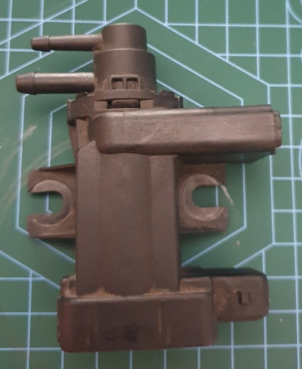

Witam na początek przedstawię pacjenta
Opel Antara 2008 2.0 cdti 150KM 110kw 4x4
Poważny problem: check engine i brak mocy, po przeskanowaniu wyrzuca błąd zaworu doladowania turbo (mam nadzieje ze dobrze przetlumaczylem) problem jest w tym ze nie moge znalesc do tego silnika tej części, ale sporo jest do silników 2.2 cdti wyglądają identycznie. Z tad moje pytanie czy można podmienić z 2.2?

Dzieki wielkie niby to samo az 3 na podmianke mam a turbo dalej nie wstaje. Padło podejrzenie na " NASTAWNIK"(poprawcie mnie jak inaczej sie nazywa) przy turbo, owa część jest wyciagnieta a nie bylo lekko i teraz pytanie jak ja sprawdzic czy poprawnie dziala. Jak ktoś ma pomyśl jak sprawdzić czy działa prosze pomóżcie.
Sprawdzić połączenia na kostce i czy przy dodaniu gazu cięgno się rusza , jeśli masz zdemontowane to teraz czy cięgno zmiennej geometrii da się ręcznie przestawić jeśli się da i połączenia na kostce są ok to masz nastawnik do naprawy
