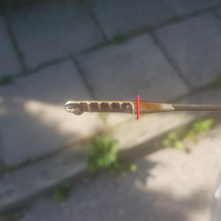

KidoJaw Opublikowano 1 Września 2022 Udostępnij Opublikowano 1 Września 2022 (edytowane) Witam. Mam pewną zagadkę do rozwikłania i za cholerę nie mogę sobie z nią poradzić. Potrzebuję ustalić prawidłowy odczyt z bagnetu w mojej Corsie. Jedni mówią, że na zimno się sprawdza a drudzy, że po rozgrzaniu do temperatury roboczej i odczekaniu z 15min/20min. Samochód zostawiam w 100% na płaskiej powierzchni. Na zimnym silniku mój stan oleju dużo przekracza stan maksymalny. Po jeździe i np. po 2 godzinach postoju jest o wiele mniej(czerwona kreska na zdjęciu). Ile wkońcu ma być tego oleju? Wiadomo utrzymuje maksymalny poziom oleju ze względu na hydraulikę. Czy zalano u mnie dobrą ilość oleju do tego silnika? Czemu po nocy jest tak wysoki poziom? Zawór zwrotny w podstawie filtra jest do wymiany? Edytowane 1 Września 2022 przez KidoJaw   Cytuj Odnośnik do komentarza https://forum.opel24.com/topic/95488-pomiar-oleju-silnikowego/ Udostępnij na innych stronach Więcej opcji udostępniania...
ArKos Opublikowano 1 Września 2022 Udostępnij Opublikowano 1 Września 2022 7 godzin temu, KidoJaw napisał: mój stan oleju dużo przekracza stan maksymalny. No mocne słowa. Na bagnecie od dolnej granicy do górnej jest 1 litr. Tak więc 1 podziałka to 200ml czyli 0,2l. To duże przekroczenie stanu to 100ml czyli 0,1l na moje oko. Mówimy oczywiście o stanie po jeździe. Uwierz mi, że nie widziałeś dużo wyższego poziomu oleju. W dieslach z zabitym DPF-em, który nie daje się wypalic, stan oleju jest 2-3 razy wyższy, bo rozrzedzony olejem napędowym. To jest dużo. A nie to, co na zdjęciu Zostaw jak jest. Nic mu nie będzie. jak wymieniam olej i wlewam, to po wlaniu odczekuję kilka minut i robię stan na górnej granicy, czyli do tego garba na lewo od czerwonej kreski. Pewnie jak spłynie całość po kilku godzinach to będzie ciutek więcej, pewnie w okolicy tej czerwonej kreski. Żebyś zaszkodził silnikowi, to musiałbyś wlać nie 4,1l a ze 6-6.5 litra. Pewnie przy wymianie ktoś się pomylił i wlał 4,5l bo tyle wchodzi do oplowskich 1,6 i 1,8. Te 400ml nie zrobi nic złego i jestem tego pewien. W silniku na łańcuchu ilość oleju ma kluczowe znaczenie. No i systematyczność wymiany. W skrzyniach 6-biegowych M32 robi się nadstan ok. 300ml przy zawartości oleju 1,8 litra, więc zobacz skalę procentową. Jeśli nie możesz spać w nocy z tego powodu, to weź igelitowy wężyk (taki przezroczysty jak z pompki do akwarium), wprowadź przez rurkę bagnetu i odessij strzykawką te 4 setki.   Cytuj Odnośnik do komentarza https://forum.opel24.com/topic/95488-pomiar-oleju-silnikowego/#findComment-761552 Udostępnij na innych stronach Więcej opcji udostępniania...
KidoJaw Opublikowano 1 Września 2022 Autor Udostępnij Opublikowano 1 Września 2022 Bardzo dobrze Cię rozumiem i te 100ml oleju po jeździe nie stanowi dla mnie większego problemu. Problemem który próbuje ustalić jest to, że nie podoba mi się tak wysoki stan oleju po nocy/paru godzinnym postoju. Bo to nie możliwe wg mnie żeby między kontrolą na ciepłym a zimnym silniku była taka rozbieżność. Podczas rozruchu silnika występuje długie nabicie ciśnienia(kontrolka się świeci koło 5s) i słychać wtedy głośną prace silnika. Mój trop prowadzi do podstawy filtra oleju. Ten olej musi spływać po czasie i pompa pewnie nabija filtr za każdym razem. Ostatnio odkręcałem filtr po 2h... Był prawie suchy. Tam jest taki zawór jednokierunkowy, może przecieka? Chciałbym poznać Twoje zdanie jako fachowca. Dzięki?✌   Cytuj Odnośnik do komentarza https://forum.opel24.com/topic/95488-pomiar-oleju-silnikowego/#findComment-761553 Udostępnij na innych stronach Więcej opcji udostępniania...

KidoJaw Opublikowano 1 Września 2022 Autor Udostępnij Opublikowano 1 Września 2022 (edytowane) Corsa 1.2 80KM 2007. Rozrząd, popychacze zrobione z 5k km temu. Pompa olejowa sprawdzona a i ciśnienie zmierzone i podobno ok... no ale po dłuższym postoju czasami głośniej zaterkocze.. kontrolka nawet po takim godzinnym postoju się tak "długo" świeci.. 26 minut temu, adam1954 napisał: Widziałeś ile tam jest kanalików olejowych? Patrząc po zdjęciu które opublikowałem to w tych kanałach musiałoby być ze 400ml oleju. Zastanawiające. Bo taka różnica na oko jest między gorącym a zimnym. Ludzie zawsze piszą, że mało co u nich się różni stan gorącego a zimnego a w Corsie taki przypadek. Edytowane 1 Września 2022 przez KidoJaw   Cytuj Odnośnik do komentarza https://forum.opel24.com/topic/95488-pomiar-oleju-silnikowego/#findComment-761563 Udostępnij na innych stronach Więcej opcji udostępniania...
adam1954 Opublikowano 1 Września 2022 Udostępnij Opublikowano 1 Września 2022 U mnie w Z16XE 10 minut po zgaszeniu jest jedna kreska poniżej max a na zimno na max. Czyli 200ml. Nie od parady producent napisał aby mierzyć poziom na ciepłym silniku po zgaszeniu   Cytuj Odnośnik do komentarza https://forum.opel24.com/topic/95488-pomiar-oleju-silnikowego/#findComment-761569 Udostępnij na innych stronach Więcej opcji udostępniania...
