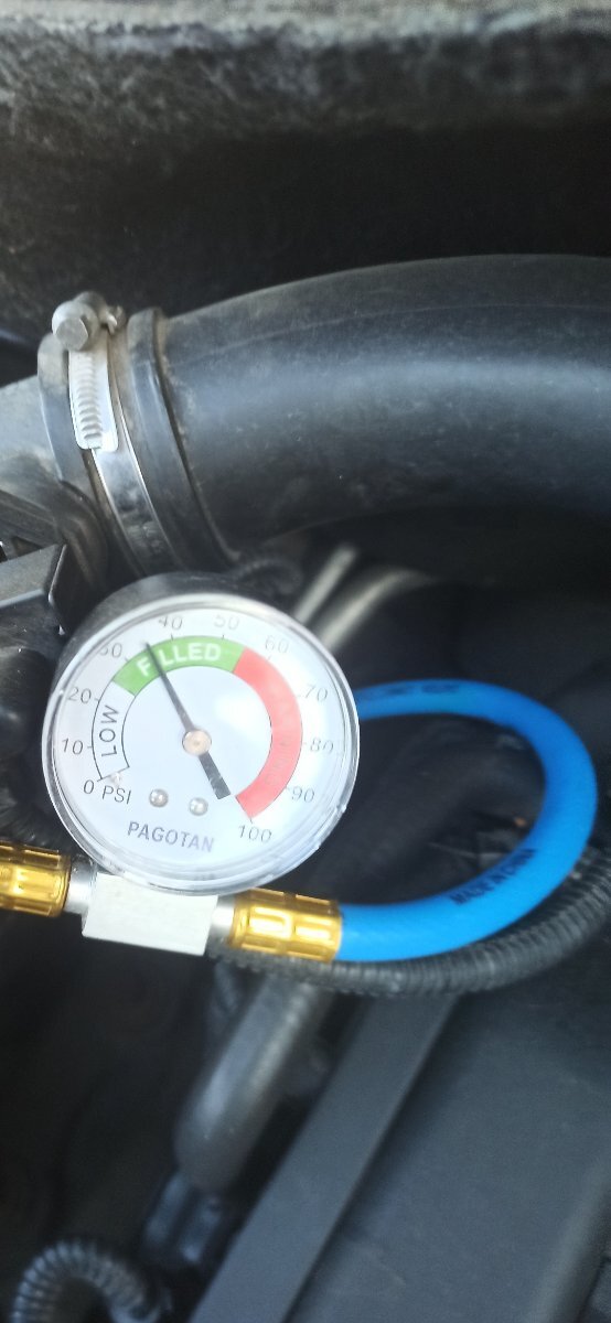

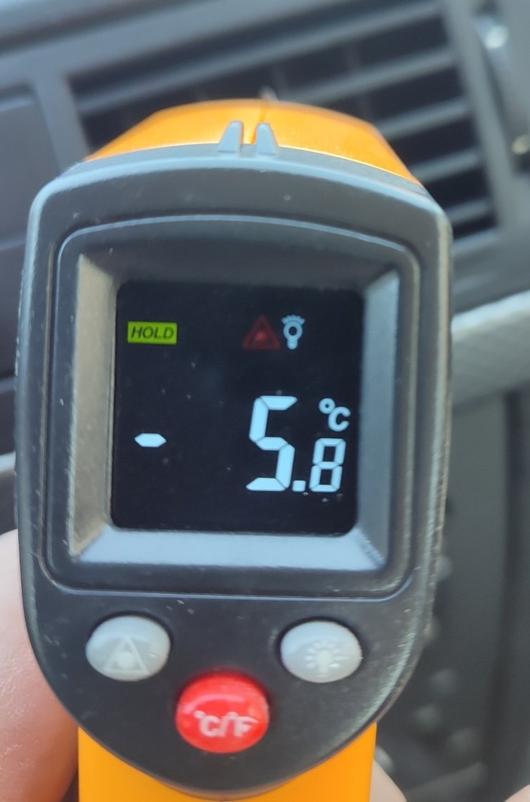

Navia Opublikowano 6 Maja 2025 Autor Udostępnij Opublikowano 6 Maja 2025 Dziś podłączyłam się aby sprawdzić ciśnienie w klimie. Klima działa normalnie od wymiany skraplacza . Zaraz będzie rok od wymiany. Na zewnątrz jakieś 14 stopni tylko było. Myślę może kupić jeden pojemnik do uzupełnienia ale poczekam aż się bardziej ociepli.   Cytuj Odnośnik do komentarza https://forum.opel24.com/topic/96743-uszczelnianie-klimatyzacji/page/3/#findComment-820632 Udostępnij na innych stronach Więcej opcji udostępniania...
