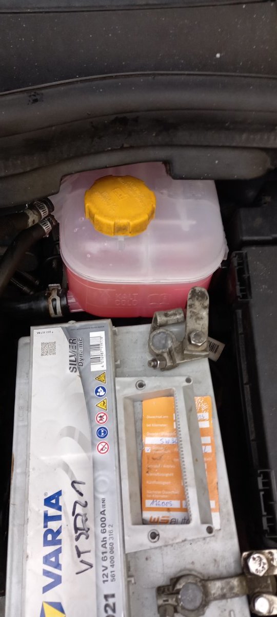

Marcinek opc Opublikowano 31 Stycznia Udostępnij Opublikowano 31 Stycznia Witam.Moze juz kotos przerabial ten problem...Pokazuje mi mała ilosc plynu chlodniczego.Wymienilem czujnik na nowy.Bez zmian.Dalej to samo.Płynu nie ubywa,juz dolałem dla świetego spokoju ciut wiecej.Irytuje mnie to strasznie.Ma ktos jakies pomysły.Zafira 2.0 turbo benzyna.Pozdrawiam   Cytuj Odnośnik do komentarza Udostępnij na innych stronach Więcej opcji udostępniania...
Rozwiązanie Marcin 83 Opublikowano 31 Stycznia Rozwiązanie Udostępnij Opublikowano 31 Stycznia Kable do czujnika sprawdzone ?   Cytuj Odnośnik do komentarza Udostępnij na innych stronach Więcej opcji udostępniania...
Marcinek opc Opublikowano 31 Stycznia Autor Udostępnij Opublikowano 31 Stycznia Tak.Mialem chwile spokoj po wymianie termostatu.Spuszczony caly płyn i zalane nowym.Juz mi rece opadaja.Nie wiem moze zamowie kolejny czujnik   Cytuj Odnośnik do komentarza Udostępnij na innych stronach Więcej opcji udostępniania...
ja37 Opublikowano 31 Stycznia Udostępnij Opublikowano 31 Stycznia Znany temat. Wiesza się pływak w zbiorniczku. Miałem tak samo, zakupiłem drugi zbiorniczek.   1 Cytuj Odnośnik do komentarza Udostępnij na innych stronach Więcej opcji udostępniania...
Marcinek opc Opublikowano 31 Stycznia Autor Udostępnij Opublikowano 31 Stycznia Dziekuje za odpowiedz.Zamowie zaraz.Pozdrawiam   Cytuj Odnośnik do komentarza Udostępnij na innych stronach Więcej opcji udostępniania...
Marcinek opc Opublikowano 2 Lutego Autor Udostępnij Opublikowano 2 Lutego Dziekuje za podpowiedz.Wymieniłem zbiorniczek na nowy.Problem rozwiazany.Jeszcze raz serdeczne dzieki   Cytuj Odnośnik do komentarza Udostępnij na innych stronach Więcej opcji udostępniania...
