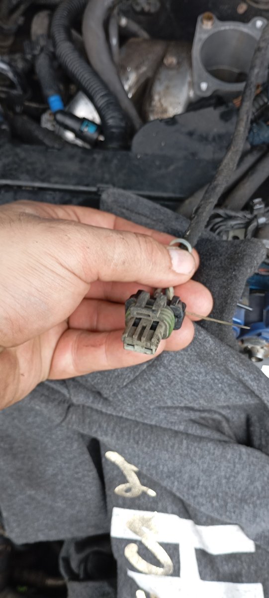

opeael2 Opublikowano 19 Lipca 2025 Udostępnij Opublikowano 19 Lipca 2025 Witam Żeby nie zakładać nowego tematu. Odkryłem w mojej Astrze h z16xep taka nie podpiętą wtyczkę. Poradzicie gdzie to ma być wpięte ?   Cytuj Odnośnik do komentarza https://forum.opel24.com/topic/98707-gdzie-to-pod%C5%82%C4%85czy%C4%87/#findComment-822705 Udostępnij na innych stronach Więcej opcji udostępniania...
waldek2020 Opublikowano 20 Lipca 2025 Udostępnij Opublikowano 20 Lipca 2025 Rocznik podaj, no i kolory kabli które wchodzą we wtyczke. A widać gdzie to idzie?   Cytuj Odnośnik do komentarza https://forum.opel24.com/topic/98707-gdzie-to-pod%C5%82%C4%85czy%C4%87/#findComment-822722 Udostępnij na innych stronach Więcej opcji udostępniania...
