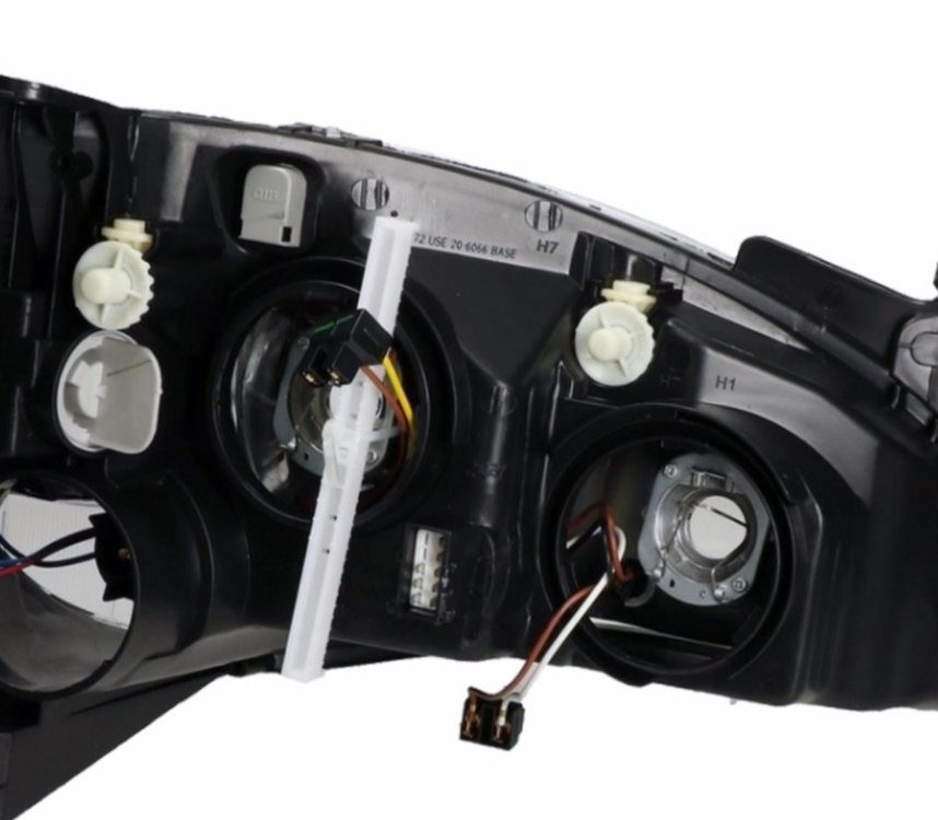

Gość revo205 Opublikowano 25 Marca 2015 Udostępnij Opublikowano 25 Marca 2015 (edytowane) Jak ściągnąć te zatrzaski/wkręty pod sierpem? Edytowane 25 Marca 2015 przez revo205   Cytuj Odnośnik do komentarza Udostępnij na innych stronach Więcej opcji udostępniania...

Gość Opublikowano 25 Marca 2015 Udostępnij Opublikowano 25 Marca 2015 No to upieprzyles je z sierpow Od strony nadkola grzechotka w otwór z kluczem nasadowym chyba 6 albo 8 i odkręcasz nakretki plastikowe, ktore są na tych wkrętach. Nie ułam tylko tych uszu zderzaka, bo potem bedzie odstawał.   Cytuj Odnośnik do komentarza Udostępnij na innych stronach Więcej opcji udostępniania...
Gość revo205 Opublikowano 26 Marca 2015 Udostępnij Opublikowano 26 Marca 2015 Jak widzisz już są trochę zniszczone, myślisz że jak skleję poxipolem i wzmocnie cienką blachą to wytrzyma? I jak naprawić ten wpust w sierpie? Klejem?   Cytuj Odnośnik do komentarza Udostępnij na innych stronach Więcej opcji udostępniania...
Gość Opublikowano 26 Marca 2015 Udostępnij Opublikowano 26 Marca 2015 Wsadzić na miejsca w sierpach i łeb ten prostokątny obkleic. Odkreciles?   Cytuj Odnośnik do komentarza Udostępnij na innych stronach Więcej opcji udostępniania...
Gość revo205 Opublikowano 27 Marca 2015 Udostępnij Opublikowano 27 Marca 2015 Jutro spróbuje bo dzisiaj samochód był w ruchu. Spróbuje to skleić "hot glutem" albo żywicą (której nazwy nie pamiętam ale pachniała budaprenem) zależy co lepiej będzie trzymać. Ściągnąłem, ale mam problem jak wymienić silniczek otóż wygląda on tak: Lampę mam taką: Rozumiem, silniczek znajduje się pod tym i muszę to rozciąć a potem skleić:   Cytuj Odnośnik do komentarza Udostępnij na innych stronach Więcej opcji udostępniania...
Gość Opublikowano 27 Marca 2015 Udostępnij Opublikowano 27 Marca 2015 W lampie Bosch AL silnik jest zabudowany na stałe. Jedyne wyjście, to nadpiłowanie tej ścianki tylnej (od razu upiłujesz silnika kawałek). Niestety nie pamiętam czy silniczek Valeo tam się zmieści i czy będzie pasował, bo dawno to rozbierałem. Cytuj Odnośnik do komentarza Udostępnij na innych stronach Więcej opcji udostępniania...
