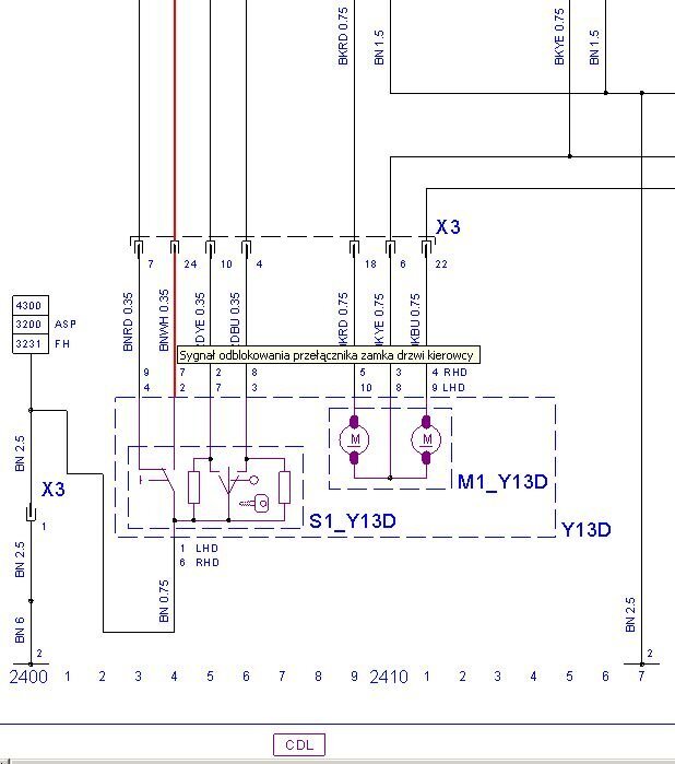

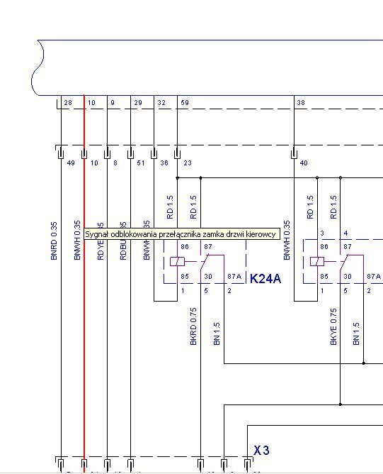

Kiffe Opublikowano 24 Grudnia 2024 Udostępnij Opublikowano 24 Grudnia 2024 Witam, czy macie schematy dotyczące BCM w Merivie A z 2004 roku, a dokładnie PinOut? Miałem zagięty pin 10 i nie wiem za co on odpowiada. Dzieki   Cytuj Odnośnik do komentarza https://forum.opel24.com/topic/103532-meriva-a-z18xe-pinout-bcm-modu%C5%82u-komfortu/ Udostępnij na innych stronach Więcej opcji udostępniania...

Mery 11 Opublikowano 25 Grudnia 2024 Udostępnij Opublikowano 25 Grudnia 2024 9 godzin temu, Kiffe napisał: Jakbym miał TISa W tym roczniku i tym modelu silnika nie ma nic pod tym pinem , jest pusto.   Cytuj Odnośnik do komentarza https://forum.opel24.com/topic/103532-meriva-a-z18xe-pinout-bcm-modu%C5%82u-komfortu/#findComment-816066 Udostępnij na innych stronach Więcej opcji udostępniania...
waldek2020 Opublikowano 25 Grudnia 2024 Udostępnij Opublikowano 25 Grudnia 2024 2005   Cytuj Odnośnik do komentarza https://forum.opel24.com/topic/103532-meriva-a-z18xe-pinout-bcm-modu%C5%82u-komfortu/#findComment-816067 Udostępnij na innych stronach Więcej opcji udostępniania...
Kiffe Opublikowano 25 Grudnia 2024 Autor Udostępnij Opublikowano 25 Grudnia 2024 Dziekuje. Czyli pin10 to odryglowanie zamka?   Cytuj Odnośnik do komentarza https://forum.opel24.com/topic/103532-meriva-a-z18xe-pinout-bcm-modu%C5%82u-komfortu/#findComment-816072 Udostępnij na innych stronach Więcej opcji udostępniania...
peplunio Opublikowano 22 Czerwca 2025 Udostępnij Opublikowano 22 Czerwca 2025 Tak. To impuls z siłownika drzwi kierowcy dla BCM do odryglowania wszystkich zamków … Cytuj Odnośnik do komentarza https://forum.opel24.com/topic/103532-meriva-a-z18xe-pinout-bcm-modu%C5%82u-komfortu/#findComment-821819 Udostępnij na innych stronach Więcej opcji udostępniania...
